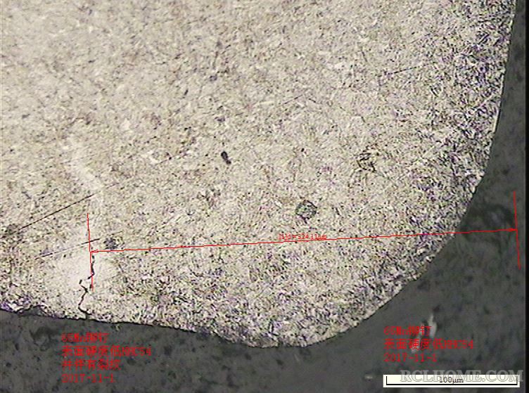

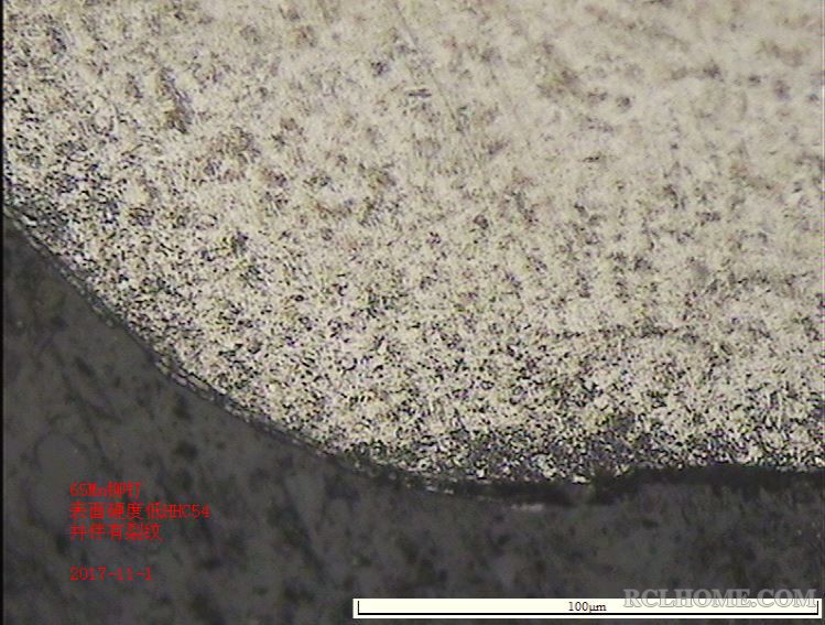

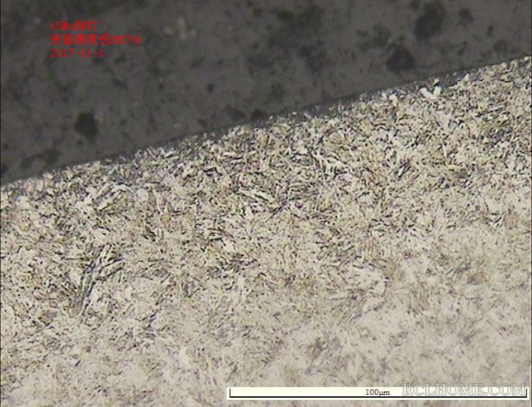

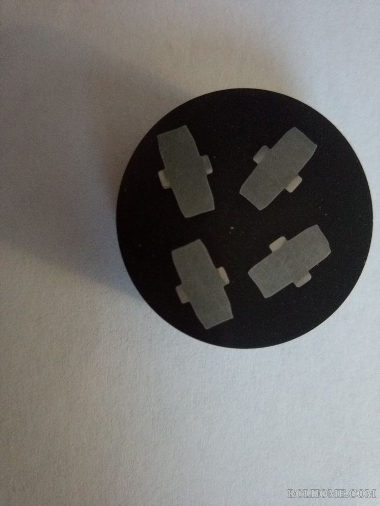

65Mn铆钉
高频时温度调高,发生表面硬度偏低现象。
表面:HRC52-56
高频:HRC61-62
没有回火。
降低温度后问题就没有了,这是什么原因呢?
是否:1、高温产生表层氧化?
          2、冷却时产生气泡?
          3、过热魏氏组织有吗?
表层组织是马氏体、托氏体吗?
请之家朋友们给予帮助,谢谢!

发表于 2017-11-3 08:40:21 | 显示全部楼层
应该是发生了脱碳。

发表于 2017-11-3 14:06:19 | 显示全部楼层
过高的加热温度会导致组织粗大,奥氏体转变不充分,残奥多了,硬度就上不来。

 楼主| 发表于 2017-11-4 10:32:48 | 显示全部楼层
离别钩 发表于 2017-11-3 14:06
过高的加热温度会导致组织粗大,奥氏体转变不充分,残奥多了,硬度就上不来。 ...
是指奥氏体溶碳量大了,马氏体转变点下降残余奥氏体增加?
发表于 2017-11-6 19:17:38 | 显示全部楼层
没残奥的

发表于 2017-11-13 18:55:30 来自手机 | 显示全部楼层
那不是有金相图片嘛!高手给看看!
