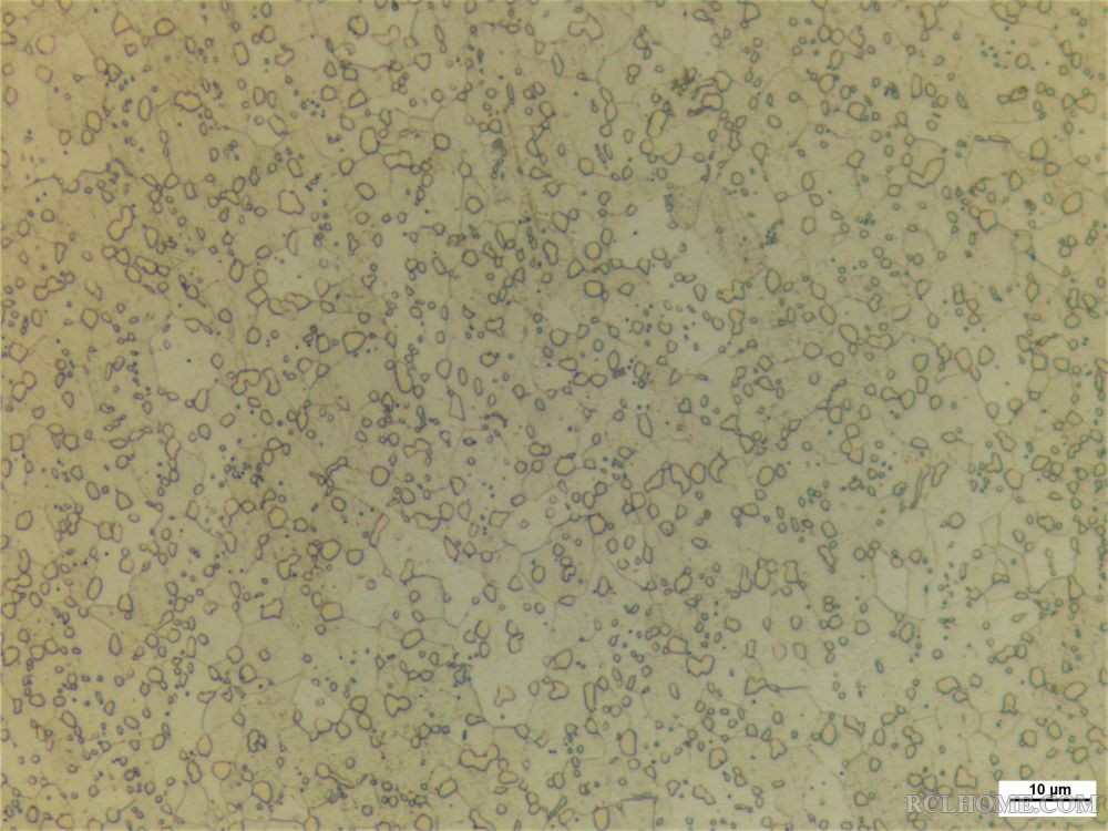

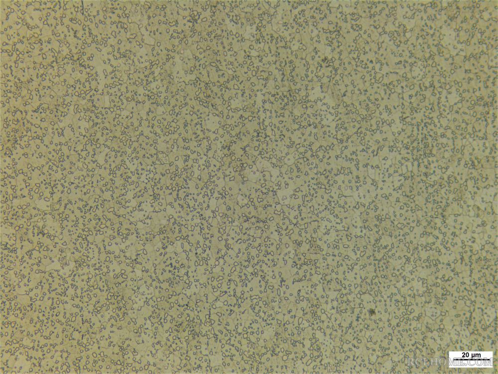

发表于 2017-11-6 12:19:00 | 显示全部楼层 |阅读模式
第一次做热处理实验,不会看金相图,求大神帮忙分析,热处理组织和如何改进工艺过程
卓越是一种习惯,不是一种能力
发表于 2017-11-6 22:10:37 | 显示全部楼层
