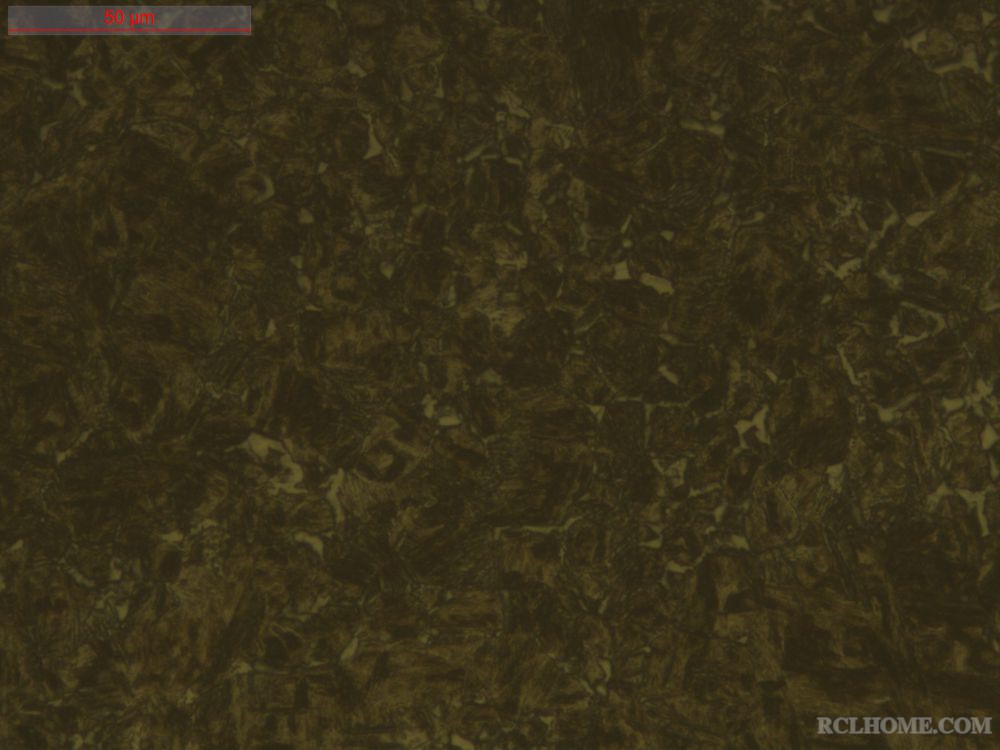

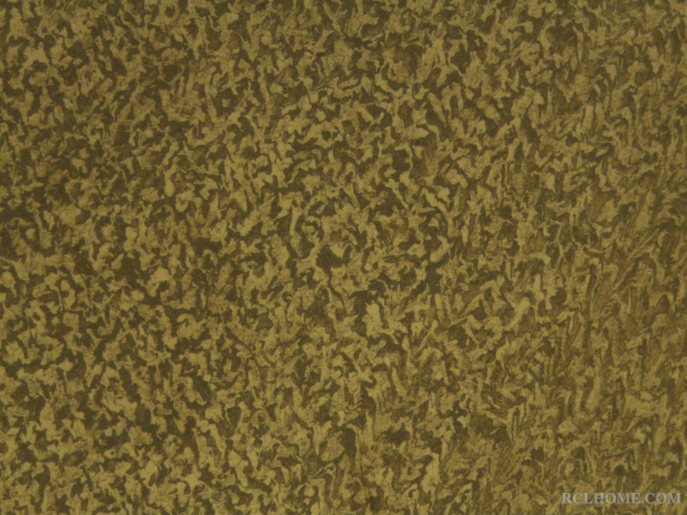

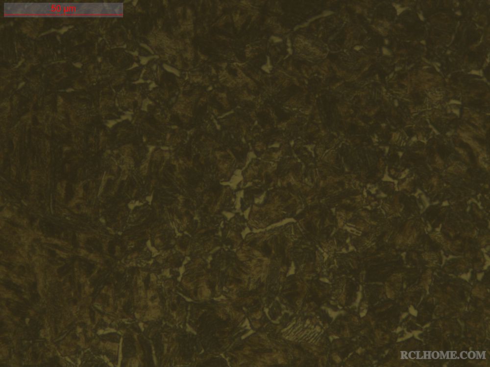

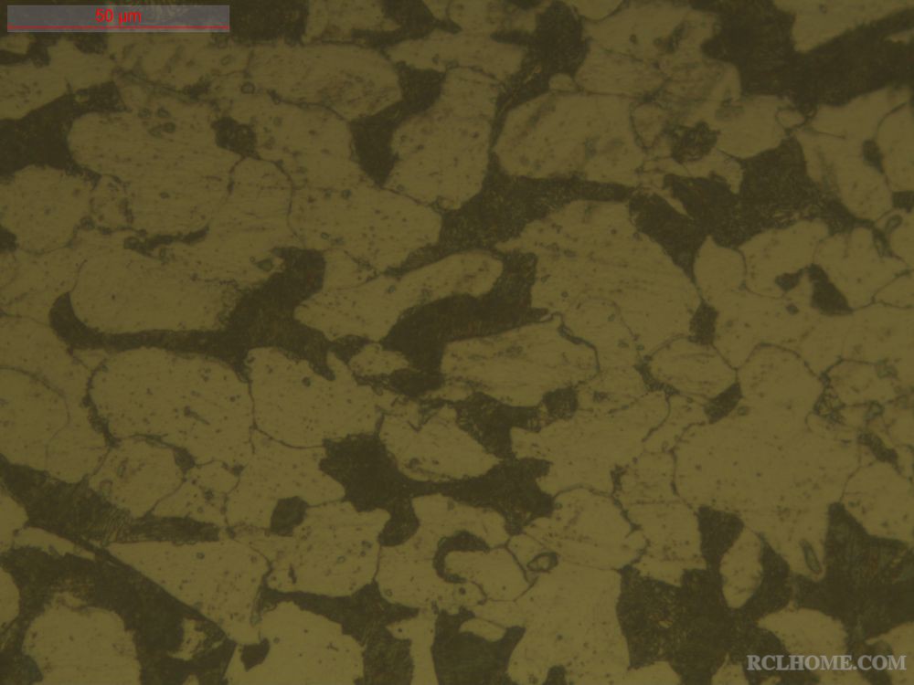

20Cr材料(AC3:838度),经过890度保温淬火后芯部为什么还会有铁素体?
提供信息:
一、采用丰东600炉子,油温50度,高速搅拌,快油冷却(冷速101,粘度13.97)。
二、零件最大有效厚度7mm。
三、温度890肯定准确,己校对过了,保温时间充足。
100x 未热处理前
100x  未热处理前
500X 热处理前
500X 热处理前

第一张图为热前金相组织,组织还比较均匀。此零件芯部硬度大于35HRC,如出现铁素体的话,芯部硬度可以就下来的。上面零件芯部硬度在36-37HRC.

从理论上讲,加热温度己超过AC3差不多50度了,己是全部奥氏体区域加热了,经过充分的保温后,己不存在未溶铁素体了,经过淬火后应得到全部是马氏体,为什么还会有这么多铁素体呢?材料组织偏析?冷却问题?

发表于 2017-11-22 16:51:42 | 显示全部楼层
小虎 发表于 2017-11-22 09:07
从理论上讲,加热温度己超过AC3差不多50度了,己是全部奥氏体区域加热了,经过充分的保温后,己不存在未溶 ...
第三张图片仔细看看,下面有一地方看起来就像温度高了或保温时间太长造成的

你好,低碳马氏体怎样评判为过热?谢谢!

给一个热前500倍 的组织图片看看吧。

己上传,请帮助看看,谢谢!
