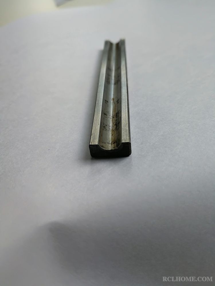

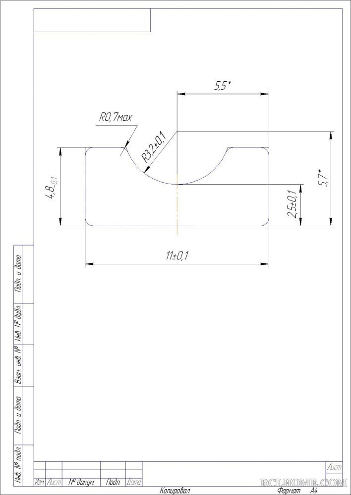

 楼主| 发表于 2017-11-21 17:50:45 | 显示全部楼层
近期需要考虑的一个小零件,图纸和实物如图。需要对弧形凹槽部位进行淬火,截面很小,整体淬或者局部淬都可以,单支长度1.5米,首批5000-10000支。求热处理办法和厂家。

发表于 2017-11-22 09:47:43 | 显示全部楼层
变形不好控制,是导轨

 楼主| 发表于 2017-11-22 15:41:10 | 显示全部楼层
热处理后我们还计划有矫直工序的,因此不用太担心
