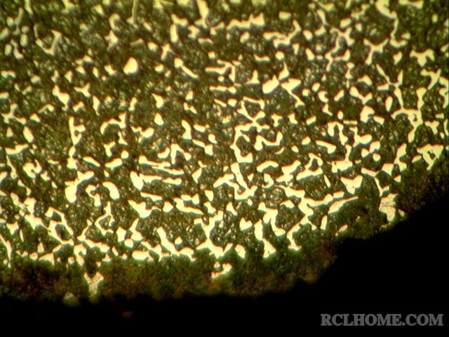

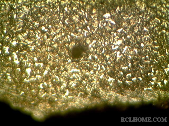

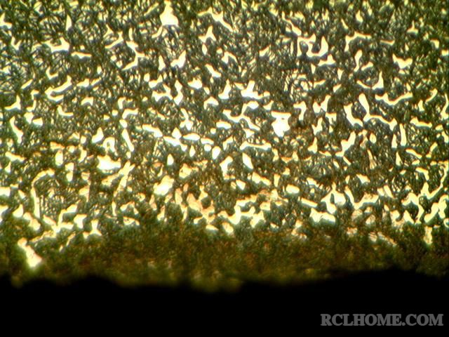

RT 碳化物超差得原因有哪些?及应对措施探讨。
发表于 2017-11-24 17:59:09 | 显示全部楼层
渗碳过程出现碳化物而且是严重的碳化物,都是异常状况产生的产物。渗碳碳势过高,炉温过低(工艺问题),碳控仪表显示正常(氧探头输出异常)而实际偏差较大(检测设备问题),个人倾向检测设备问题
发表于 2017-11-25 14:07:14 | 显示全部楼层
一下子出现那么多碳化物,应该是仪表失控

发表于 2017-11-25 14:16:15 | 显示全部楼层
我们遇到过,产生原因是设备故障。另不排除氧探头(但出这么严重的,设备是多用炉才会出现)。

发表于 2017-11-27 07:53:57 | 显示全部楼层
估计多半是氧探头失效造成。在碳控仪表上显示的碳势始终低于设定值,控制系统大量给入渗碳剂的后果。

发表于 2017-11-27 16:03:07 | 显示全部楼层
原因很多,首先定个碳看是否是氧探头的问题,其它看看工艺,是不是强渗碳热很高,扩散时间又很短,甚至扩散碳势也很高。但不管怎样,炉子得先烧个碳。当然也有可能是炉子积碳的原因。
发表于 2017-11-28 12:41:06 | 显示全部楼层
碳在奥氏体里有极限溶解度的,当表面碳浓度超过奥氏体的极限溶解度就会有二次渗碳体析出,如果在某一奥氏体温度下,较长时间出现这种情况,二次渗碳体就会逐渐长大,从金相结果来看,必然发生了这种情况。
那么问题变成了为什么会出现碳浓度超过奥氏体溶解度了,是工艺问题,还是控制问题? 下一步分析的话,去查记录纸吧,或者上个记录纸的照片上来。
有的炉子的记录曲线,除了温度碳势曲线以外,还有丙烷输出变量曲线的,对于此类问题的原因分析会有很大帮助。
