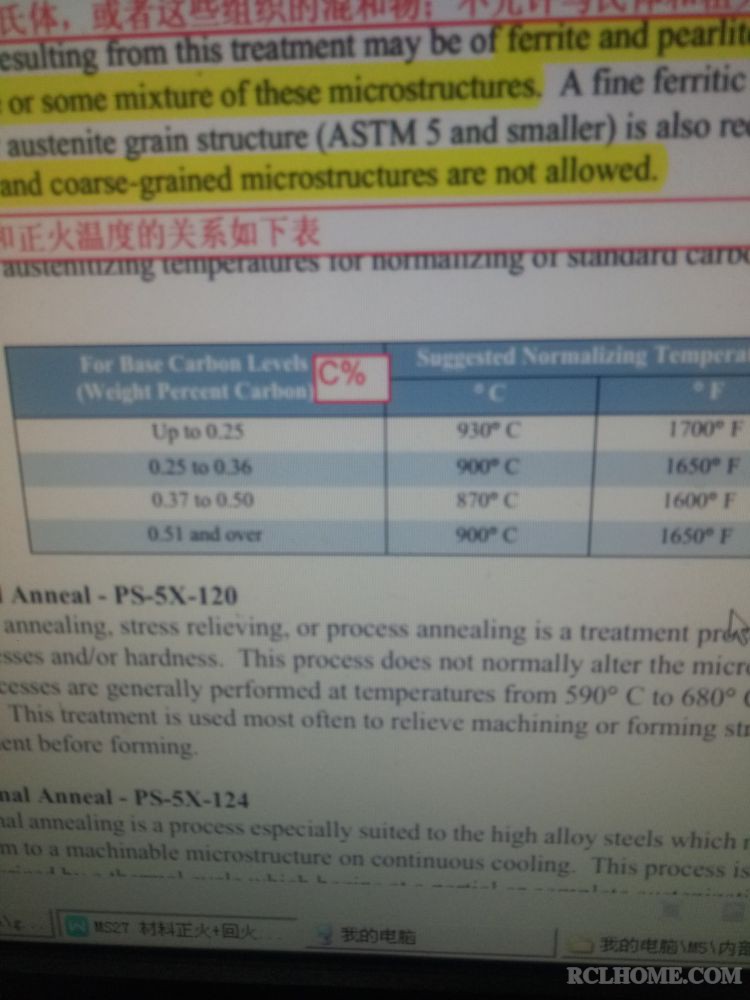

P71207-090436.jpg 这怎么解释?

根据不同碳含量选择不同正火温度的那个表还是黄色的亮字?

发表于 2017-12-7 12:23:51 | 显示全部楼层
含碳量超过0.5%以后还不到过共析钢啊。考虑了合金元素的影响吧?!
发表于 2017-12-7 13:01:56 | 显示全部楼层
正火、退火的温度选择确实是和AC3、AC1温度有关啊,这个有什么问题吗?

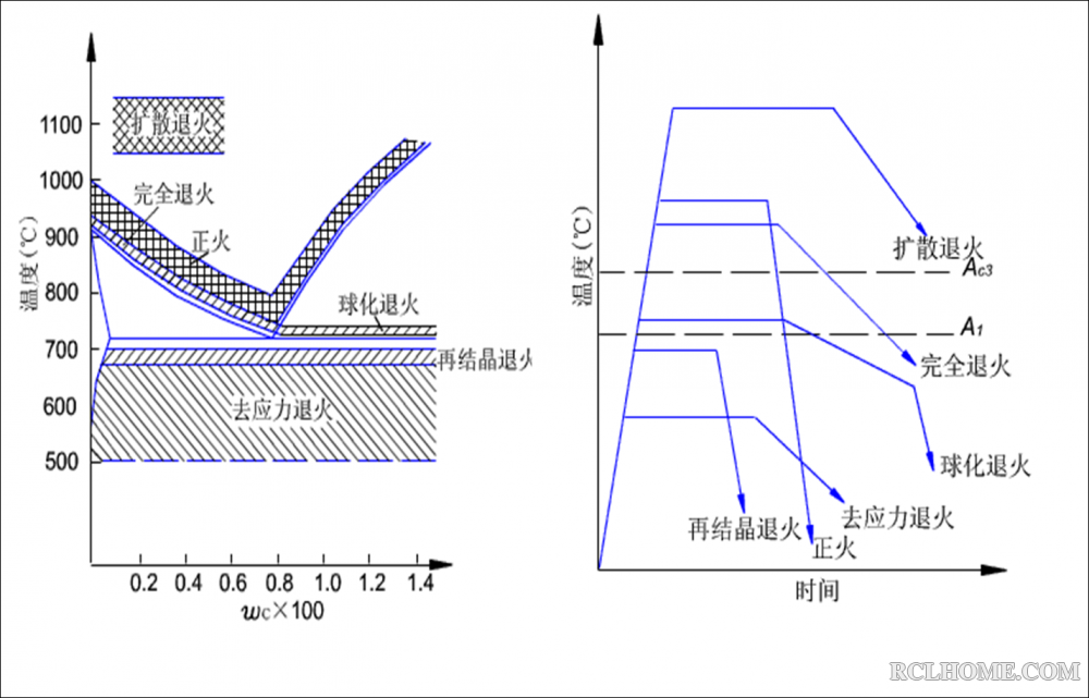

其实我更喜欢这个图:
所以因为 + 20 很给力!
发表于 2017-12-7 13:10:38 | 显示全部楼层
共析钢和过共析钢用900°C正火?这个有点扯了,晶粒度控制不住的。不过一般过共析钢不做正火的,一般是在AC1以上二三十度做球化退火。
 楼主| 发表于 2017-12-8 08:53:53 | 显示全部楼层
都有可能有合金元素的,只是不明白第四个的温度怎么又翘起了?
