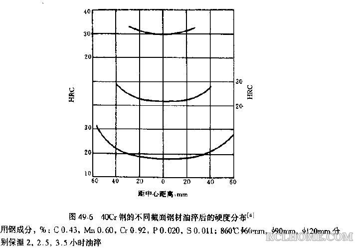

发表于 2017-12-15 18:03:17 | 显示全部楼层

发表于 2018-6-20 11:37:12 | 显示全部楼层
能问下这图是哪的么?热处理手册么?
大直径40Cr棒材水淬后硬度次表层最低这现象有什么理论支持么···
非常感谢
发表于 2018-6-21 21:01:30 | 显示全部楼层
溪森堡 发表于 2018-6-20 11:37
能问下这图是哪的么?热处理手册么?
大直径40Cr棒材水淬后硬度次表层最低这现象有什么理论支持么··· ...
《常用钢淬透性图册》
