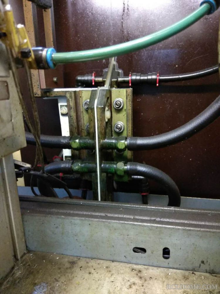

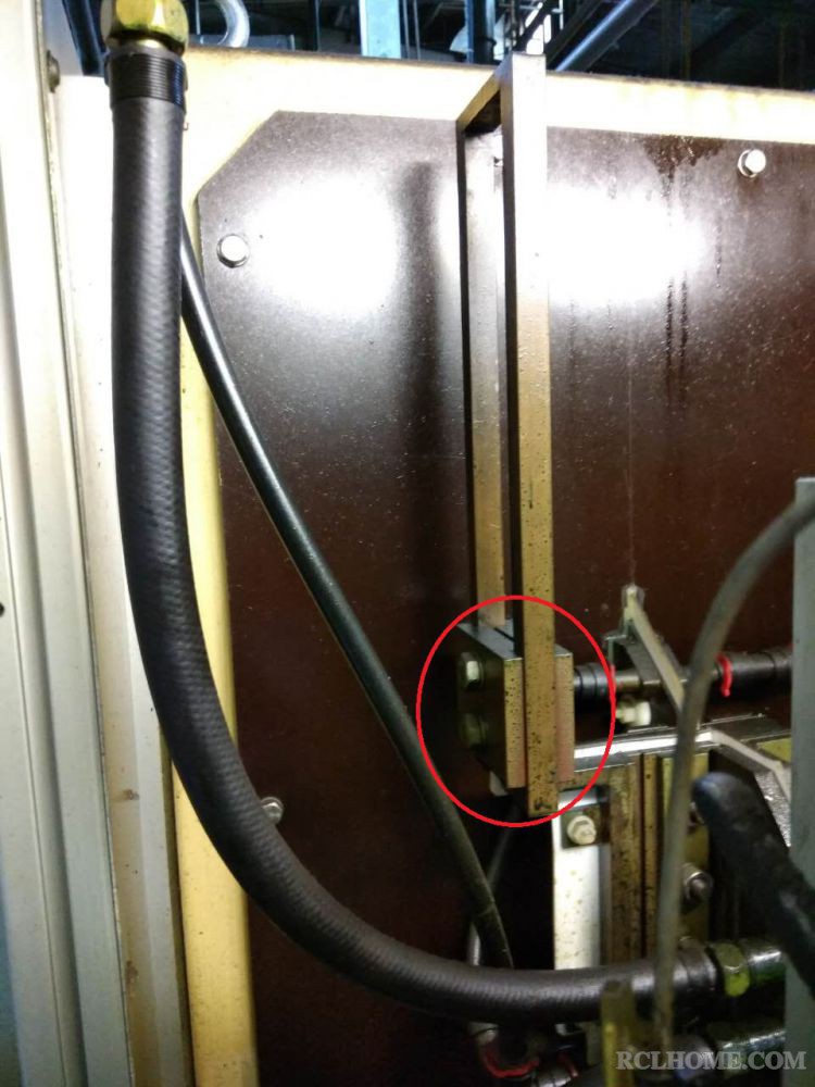

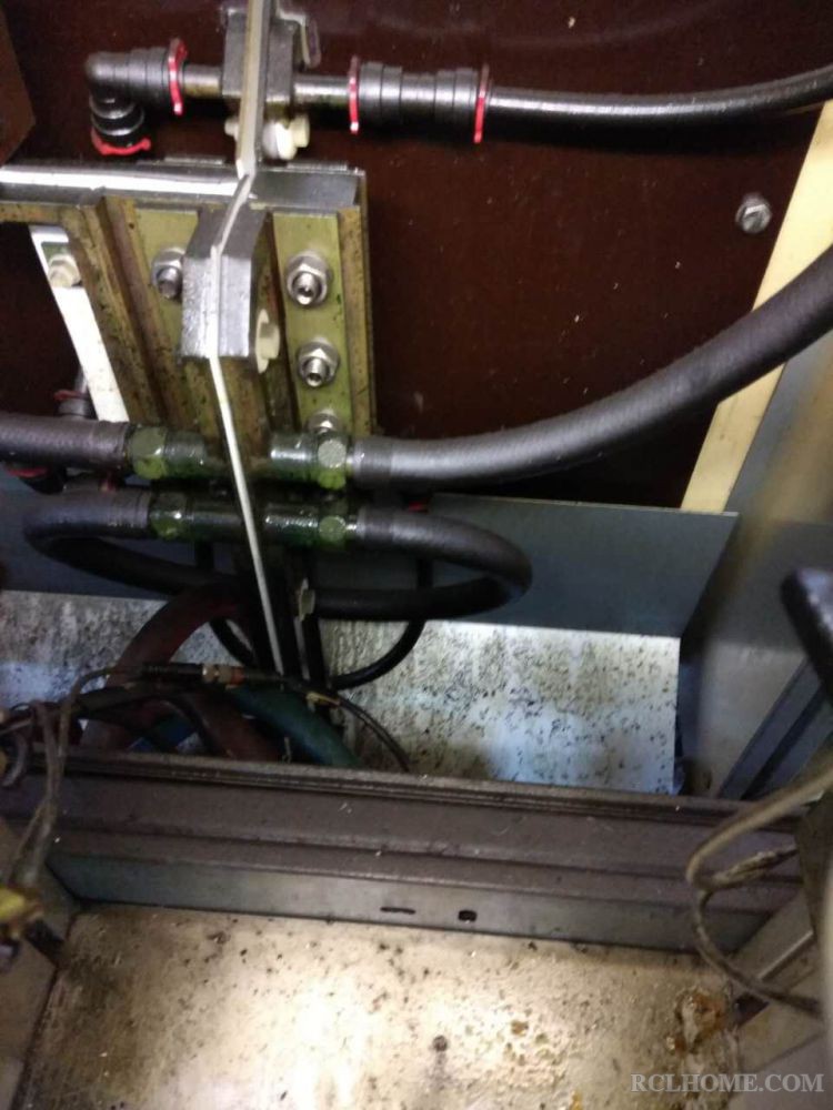

一高频淬火机床,逆变元件采用MOSFET,其汇流排结构如图所示,想请教各位前辈汇流排上面的那个滑动结构(红色圈出部分,由两个螺栓固定)的作用及原理。

发表于 2017-12-16 00:04:07 | 显示全部楼层
还是看不清楚,多拍几个角度。

 楼主| 发表于 2017-12-16 08:56:44 | 显示全部楼层
发表于 2017-12-17 16:10:17 | 显示全部楼层
红圈那个滑块是导电的么

 楼主| 发表于 2017-12-19 22:35:39 | 显示全部楼层
腊月寒沫 发表于 2017-12-17 16:10
红圈那个滑块是导电的么
这个是需要和大家讨论的问题,我主要是想讨论下为什么需要设置这样一个结构,然后这个滑块滑动的时候会对整个电路造成什么影响

发表于 2017-12-22 16:51:17 | 显示全部楼层
可能是调整频率的。滑块上升频率会降低,反之升高。

 楼主| 发表于 2017-12-26 21:06:25 | 显示全部楼层
您是指谐振频率?是因为滑块位置变化影响了电感还是哪个参数?
发表于 2017-12-27 10:13:29 | 显示全部楼层
电感
