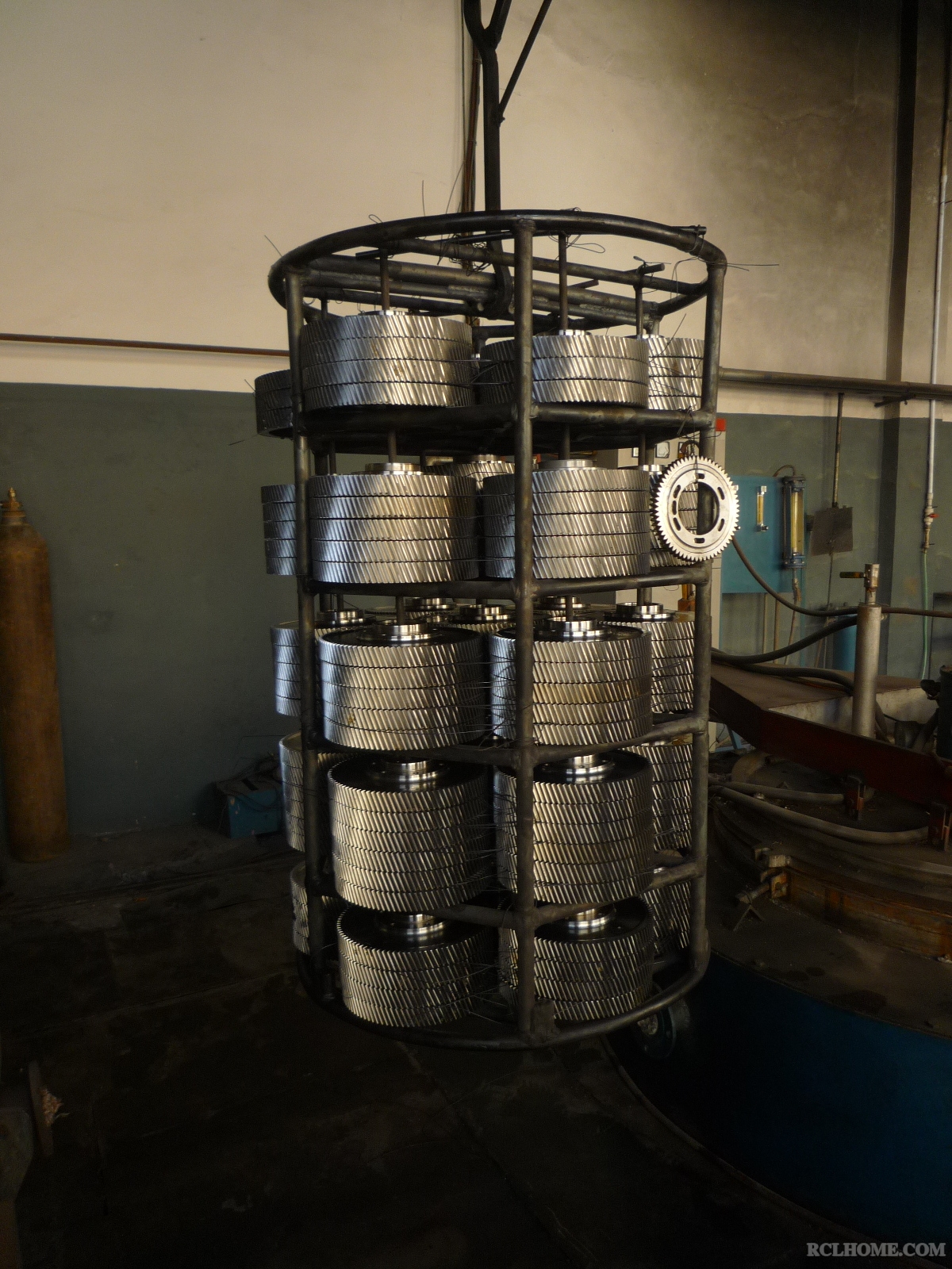

         这种产品在75KW井式气氮炉氮化,原来是铁丝穿中心孔挂在另一种料架上,只能装70余件,现在改用这种方式后可装200件

老孤,这个装料方式有点问题吧,零件有面接触,接触面上氮化层验证过没有,有没有影响?

不错,不过艾伦的意见还是值得考虑。

      齿轮氮化一般只要求齿部(齿面)渗氮,何况这个装炉在件与件之间有铁丝隔离。
发表于 2013-4-16 09:44:21 | 显示全部楼层
孤鸿踏雪 发表于 2013-4-16 09:41
齿轮氮化一般只要求齿部(齿面)渗氮,何况这个装炉在件与件之间有铁丝隔离。 ...
如果这个面是非工作面,老孤这样是可以的,最好还是和客户确认一下。
 楼主| 发表于 2013-4-16 10:06:16 | 显示全部楼层
      让老孤引为自豪和骄傲的是,这是一个系列战车发动机齿轮中的一个,我做这个系列产品已达7年,我的产品一直免检。而且在建国60大庆的阅兵式中进了某一方阵,顾客一样给我司授了“扬我国威”的牌子
