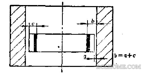

    环状效应使感应器上的电流密集到感应器内侧,对加热
零件外表面十分有利,但对加热零件内孔时,此效应使感应
器电流远离加热零件表面,是有害的。

可做内径25mm的内孔感应加热表面淬火。
龟山淬火来回答一下嘛!

采取驱流措施是可以完成内表面加热淬火的。

内孔淬火都要加导磁体

多匝线圈有不加导磁体的
