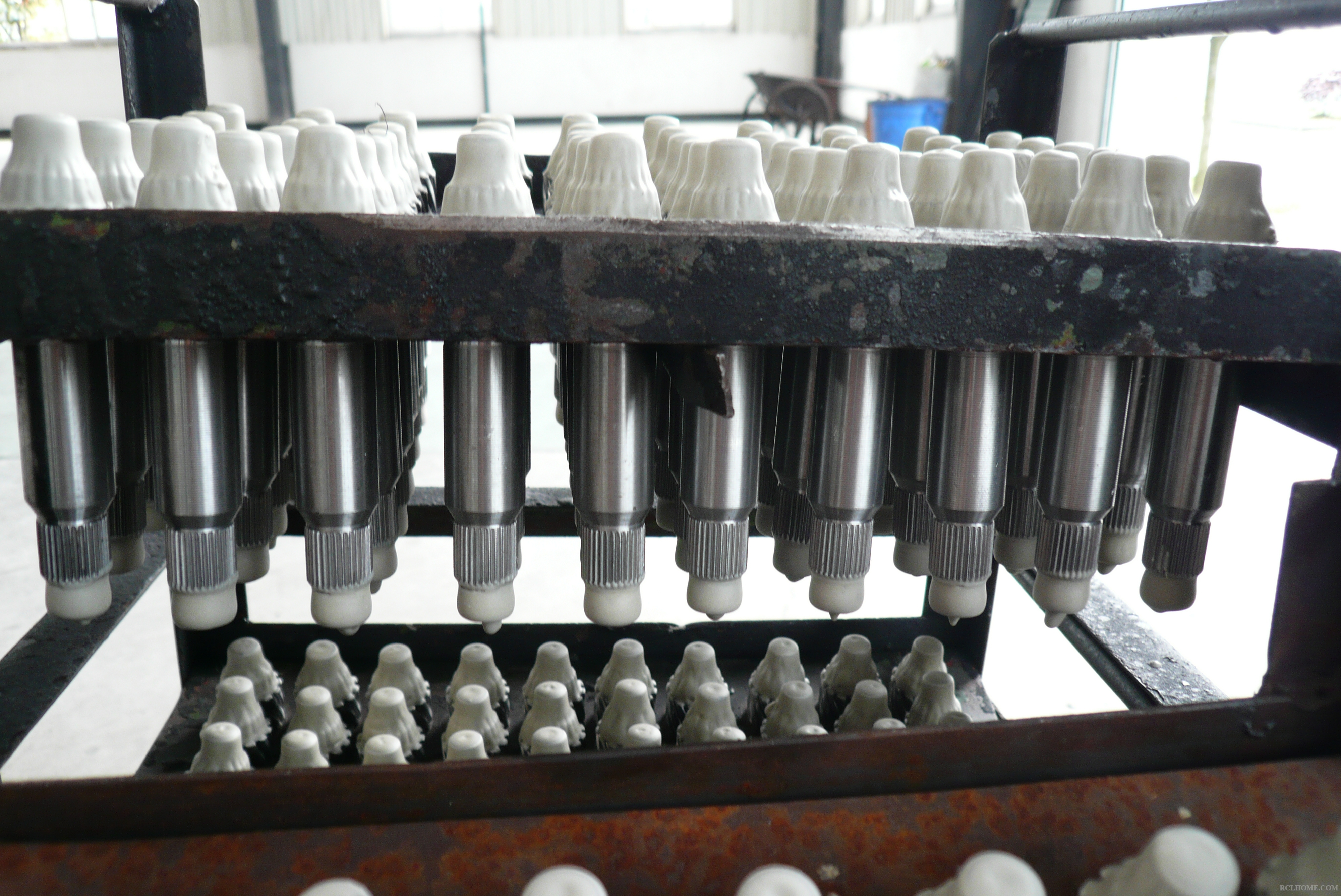

发表于 2013-3-28 07:00:25 | 显示全部楼层
介绍两张图片看看可否有用。具体做法随后再谈。
登录/注册后可看大图
登录/注册后可看大图
图1小轴类防渗碳涂层
图1小轴类防渗碳涂层
图2小轴类涂层
图2小轴类涂层

发表于 2013-3-28 07:44:33 | 显示全部楼层
这是什么牌子的涂料
这么厚(部分快滴下来了),效果怎么样
发表于 2013-3-28 07:53:58 | 显示全部楼层
Adam 发表于 2013-3-28 07:44
这是什么牌子的涂料
这么厚(部分快滴下来了),效果怎么样
已经硬化完毕。不要担心滴下来。涂层保护,HRC26-28。
发表于 2013-4-3 20:45:48 | 显示全部楼层
老吉:你们这个是浸涂的吧,这么厚??
发表于 2013-4-3 20:46:51 | 显示全部楼层
是自然干透的??

沧海一声笑 发表于 2013-4-3 20:45
老吉:你们这个是浸涂的吧,这么厚??
是的。厚无非是多用点材料。价格又不高。总比返工或报废好。
防渗处硬度HRC26-28。已经处理20000件,无废品或返工品。
涂制过程的工艺比较关键。其中的奥妙还是告诉你吧,不然,你不答应的。只一条,要保持工件自身的温度在100-150度之间。涂料加水后浓度如一般的胶水即可。一人一天的生产率为5000件。
如有不清楚的,请问。
发表于 2013-4-3 21:01:27 | 显示全部楼层
防渗处硬度HRC26-28。已经处理20000件,无废 ...
先清洗,然后烘干?那么这样干透的速度不是挺快的呀?

发表于 2013-4-3 21:13:20 | 显示全部楼层
是我没说清楚:
1.工件用热水清洗,表面无油渍干净;
2.烘干炉甩干并烘至180度,主要作用是附着力强,无气泡;
3.加水的量,按冬天略干些,夏天略稀些。象稀糊糊。工人凭经验,定量反而做不好。其实试一下就行,不流淌下滴即可。

发表于 2013-4-3 22:48:02 | 显示全部楼层
看着应该刷的是水溶性防渗涂料,这类涂料高温稳定性一般,刷这么厚渗碳时候往下流淌就麻烦了
发表于 2013-4-3 22:50:24 | 显示全部楼层
热盾涂料 发表于 2013-4-3 22:48
看着应该刷的是水溶性防渗涂料,这类涂料高温稳定性一般,刷这么厚渗碳时候往下流淌就麻烦了 ...
当然不会。否则要出质量问题的。

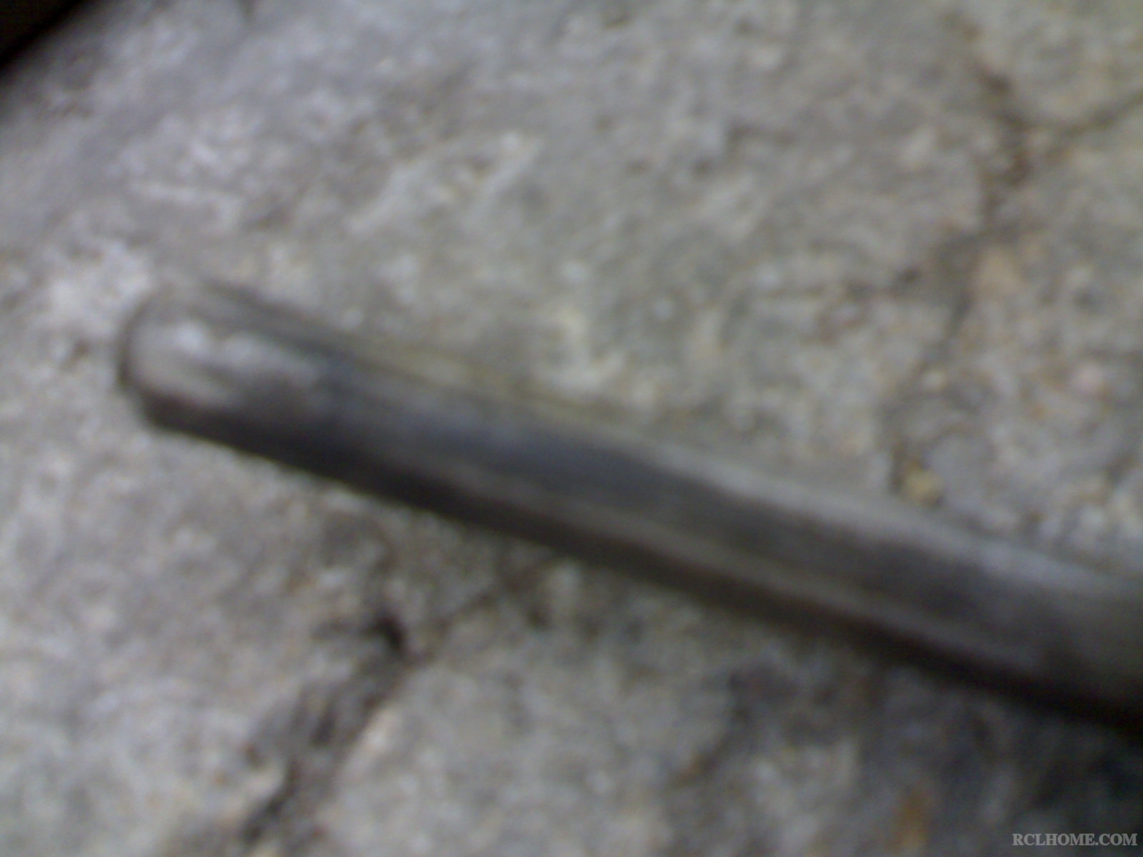

发表于 2013-4-6 18:46:06 | 显示全部楼层
发表于 2013-4-6 19:56:53 | 显示全部楼层
沧海一声笑 发表于 2013-4-6 18:46
氧探头内电极有疑似金属物
镜头虚了看不清楚。
发表于 2013-4-6 20:18:03 | 显示全部楼层
cnszgong 发表于 2013-4-6 19:56
镜头虚了看不清楚。
今天刚拆的氧探头,手机拍的,迷迷糊糊呵呵!!
发表于 2013-4-6 20:54:08 | 显示全部楼层
这图片拍的。比娃娃的差老鼻子啦。
肯定是醉拍。罚款100。
