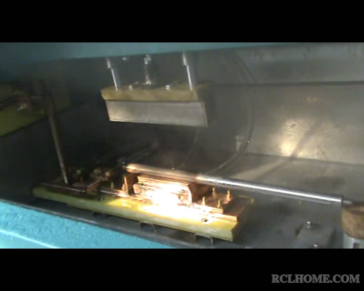

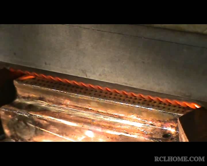

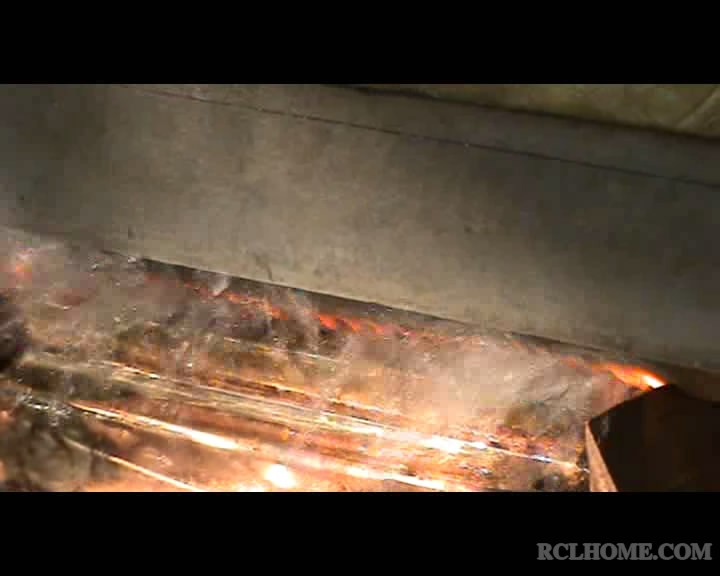

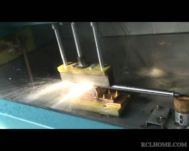

发表于 2013-7-19 09:09:00 | 显示全部楼层
这个是感应电阻加热法,多用于齿条淬火,如图
参与人数 1金钱 +60 收起 理由
龟山淬火 + 60
发表于 2013-7-19 09:15:30 | 显示全部楼层
这个是第一代,二代也用几年了。
发表于 2013-7-19 10:04:29 | 显示全部楼层
想整个低温接触式的加热感应设备。
温度控制在:200度左右。
同时需要对工件进行压力要求,请问,有什么困难?
发表于 2013-7-19 10:12:18 | 显示全部楼层
实际上,说谓的齿条压淬是个错误的说法,压的是电极,而不是工件的淬火部位。
