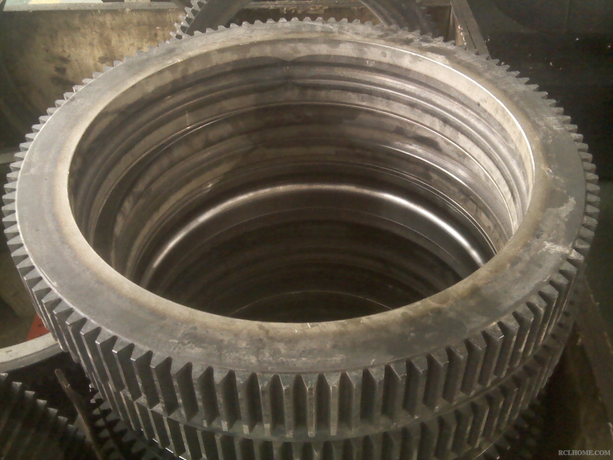

现有回转支承外圈50MN调质预处理现滚道淬火(未发现裂纹)-滚齿-外协齿淬,齿淬后发现滚道出现大量放射状的裂纹。齿淬尺寸内缩会导致这种大批量性的裂纹?还是其他原因?

高工:50MN材料环锻件-正火-粗车-调质-半精车-滚道感应淬火-滚齿-齿面一发法淬火。从质量部得到的信息是外协齿淬前滚道无裂纹(个人怀疑),我怀疑是滚道淬火裂纹,更怀疑锻件未正火。目前工件正在线切割做样中,后续会上图。

可能原因:1.齿淬尺寸收缩,导致淬硬的滚道受力开裂?2.是否是齿淬透热到滚道上,导致滚道快速加热?滚道裂纹的形态很恐怖,布满了辐射状裂纹(就是相横切裂纹,所有裂纹指向套圈中心点),与以往出现的裂纹完全不同。请老大指点迷津,头脑风暴也行!

补充一句:外协齿淬功率不够,采用低功率长时间加热。裂纹方向见图中红线,滚道两侧都有

你说的这些原因再加上表面淬火时施加给内滚道的拉应力,会有这种形式的裂纹产生。
我同意龟山的意见,表面淬火环节控制好了亦可避免此类裂纹。

为什么出现在滚道孤面部位(因为此处导热最快)?
从端面加热的发蓝色分析,淬硬层几乎过半(壁厚)。
滚道在先进行过淬火处理。所以必然在此处首先出现裂纹。
你觉得如何?

外表面淬火加热与组织转变给内表面施加的均是拉应力,如果加热速度过快、加热层过深、这种应力特别大。
我们在做小齿圈轮齿表面淬火时,遇到过因这样的原因导致幅板开裂的。
他这个情况感应器及工艺是可以调整的。。

今天将内滚道切块做了一下分析:滚道内的裂纹一条线无分叉(不像典型的淬火裂纹),裂纹在硬化层结束处终止。这批开裂件用电镜扫描断口能否仲裁(究竟是滚道淬火开裂还是受拉力开裂)?这次批量事故估计会促进公司买齿淬机的决心

裂纹在硬化层结束处终止正可反映是淬齿时施加给内滚道的拉应力引起的裂纹。
真要想弄清楚原因,可比较淬齿与没淬齿的内应力状态及大小。。。
一般没这个条件。。。。

外齿加热及外齿淬火时发生的体积膨胀,施加给内孔淬硬部分的是拉应力,内孔淬硬部分强度虽高,但塑性相对较差,易裂,而内孔非淬硬部分则有相对较好的塑性,应力可通过塑性变形而释放。

        你分析的两点:“分析:1.裂纹出现的可能工序:①公司内部滚道淬火②外协齿淬加热和组织转变(淬火)过程中在内滚道产生拉应力,齿淬加热深度越深该现象更严重。 可以说完全正确,但是终究责任人是谁或哪个部门没有办法断定!
