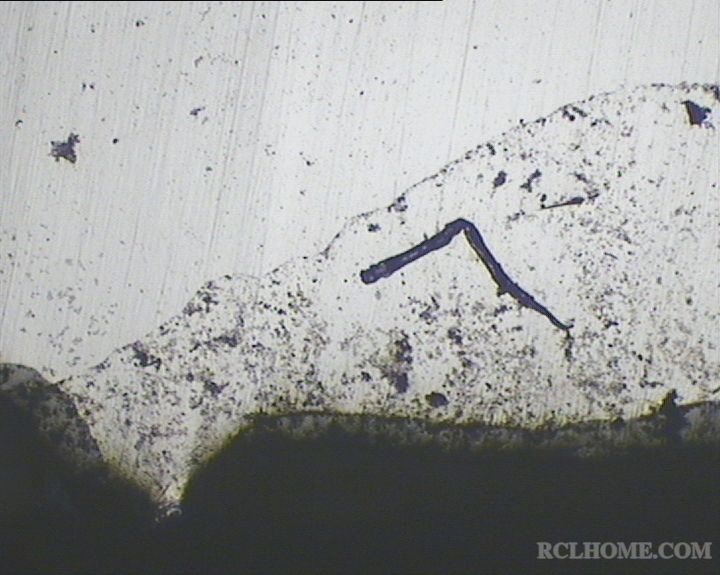

20CrMnTi材料的圆棒锻打成型,打出来后发现不少锻件表面有白色粉末物质(很象粉笔碾碎后的粉末),有些面积很大,也比较深,如图:     请问是浇注时加的物质没有完全融化团聚形成的吗?
图1右边那个部位是磨光机打磨后的样子,里面还有白色物质,图2显示的是不少表面有这种白色物质,用指甲轻轻刮擦,能刮得掉粉末。
从这个部位做截面,抛光后看该物质和铁的基体有明显的界线分开
用磨光机打磨后还看得到里面还有
用磨光机打磨后还看得到里面还有
有不少这样的
有不少这样的

搬运工 发表于 2013-3-28 07:52
你仔细看看锻造生产现场有否存在物资附着在材料或零件表面上的的可能。 ...
看一下图3、图4。金相试样图片,已抛光未腐蚀。已经与金属基体融为一体了。

我们锻造用中频炉子快速加热,我们检查还没有下料的圆钢没发现如此多量的白色物质,检查打出来的700多件里面有将近1/4有这种东西。用一件做切割,发现白色物质嵌入钢材2-3毫米 ,余量只有半毫米,加工不掉,抛丸后件上就是一个个的坑。车间反映说前年我们厂也出现过一次这种现象,当时给钢厂反馈,他们说可能是炼钢时加的石灰之类的东西,最后不了了之了

锻造不会造成粉末与钢基体的融合。从图3和图4上看,应该是冶炼缺陷。
楼主的白色粉末在图1和图2上是块状,可以取一些下来做做化学分析,少量粉末用水溶解一下看看能不能溶,无非是氧化钙或碳酸钙什么的。
如果是冶炼问题,应该是造渣时添加或者是用钙脱氧时加入的,在成材后切头去尾没弄干净。

检验是X光探伤,没发现,表面也没有什么异常。         抱歉,昨天晚上出问题,领导急着开会(要发货)也没来得及去多处查看
不好意思,刚才在车间,又发现另外一种球销和正在打的杆头表面有类似这种现象,怀疑是车间锻打时工件在锻床间转移时撞击地面(水泥地面破损),磕碰粘上砂子,在切边时,打进去的
如果是这样那就和热处理没关系了

不好意思,昨天网站有问题,一直打不开,今天又上传不了图片(它提示:无法保存图片),那个杂质部位很松,一腐蚀就有很多空洞,基体是铁素体和珠光体
今天终于可以上传了
100X
100X
400X
400X
