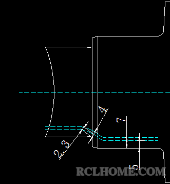

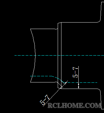

如题
硬化层技术要求:5-7,R处硬化层5-7
实际加工后的硬化层5:R处2.3;硬化层7:R处4

关于这个R角处的硬化层与相邻的主干部位有没有硬化层比例的资料,死角怎么可能与主干部位的硬化层一致呢?

此处采取连续硬化层。爬上台阶为合格。

目前没发现有行业标准或者国标,关于R角处的规定,一般情况下,根据材料力学机械设计知识,端面R角不属于主承载区域,连接处的R角多数起定位作用,因此R角处的淬硬层应对零件的使用性能不起关键作用!担由于感应淬火的尖角效应,R角处的加热深度应会深些,如果R角太小,在R角处应力较大极易产生裂纹。

您说的是外R角硬化层会深些,我说的是内R角处硬化层深度问题?还请再说一下?

我这里也是这样制定工艺的,有个厂家来的原图:台阶轴R角处的硬化层与整个轴的硬化层一样,与其沟通,对方说,就按这个设计执行,我无语,只好求助各位拿出这方面的热处理的相关标准就能与对方沟通!
