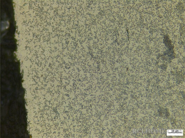

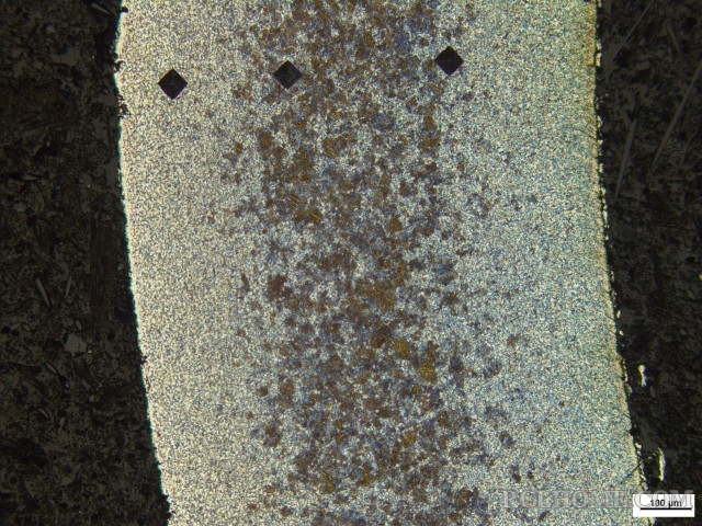

最近我们一批夹码开裂,我看图纸说是65Mn软态钢板。开裂的几个有几个几乎全是片状+少量球状珠光体,有几个是边部球状,心部片状。而我们硬度要求HRB65-80.而我转换成HV好像是112-146,能达到这么低吗?而我打的即使是球状珠光体最低才160.我想问一下大家,你们65Mn球化处理能达到的最低硬度是多少?还有我这原材料厚度才1mm,为什么两边球化了,而心部却是片了?是怎么形成的?今天紧急加班,发现一个夹码是球化组织却也开裂了。之前一直以为只要球化就好,但是这次却开裂了。而我发现这个球很细小,有点状珠光体,可能是保温温度过低,大家觉得是什么原因?我给领导说只要是球状珠光体应该就没问题,这下我犯了大错了!!!拍了几张金相,U盘又坏了!
100x.jpg 100X问题样 500x.jpg 500x问题样 500x-心部.jpg 500x问题样心部 100x~1.jpg 100x正常样 500x-心部~1.jpg 500x。大家注意看,问题样怎么会边和心这样?厚度才1mm啊!

我奇怪的是,为什么表面个心部差那么远?厚度1mm啊!

原因是原材料就有这样的差异。

不会!材料商来了我公司,我和他谈过。如果都是这样,那出问题就不是个别现象了。我猜是一卷薄板放的有问题,但是很难想到是怎么发生的。实在是太薄了啊。

你把退火过程讲清楚一些嘛。
如果“问题样”表面脱碳了,退火工艺又出现了偏差,会否出现这个情况呢?
