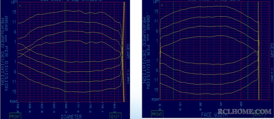

发表于 2013-4-1 23:17:32 | 显示全部楼层
齿轮修形.jpg 这样看齿形比较好。
