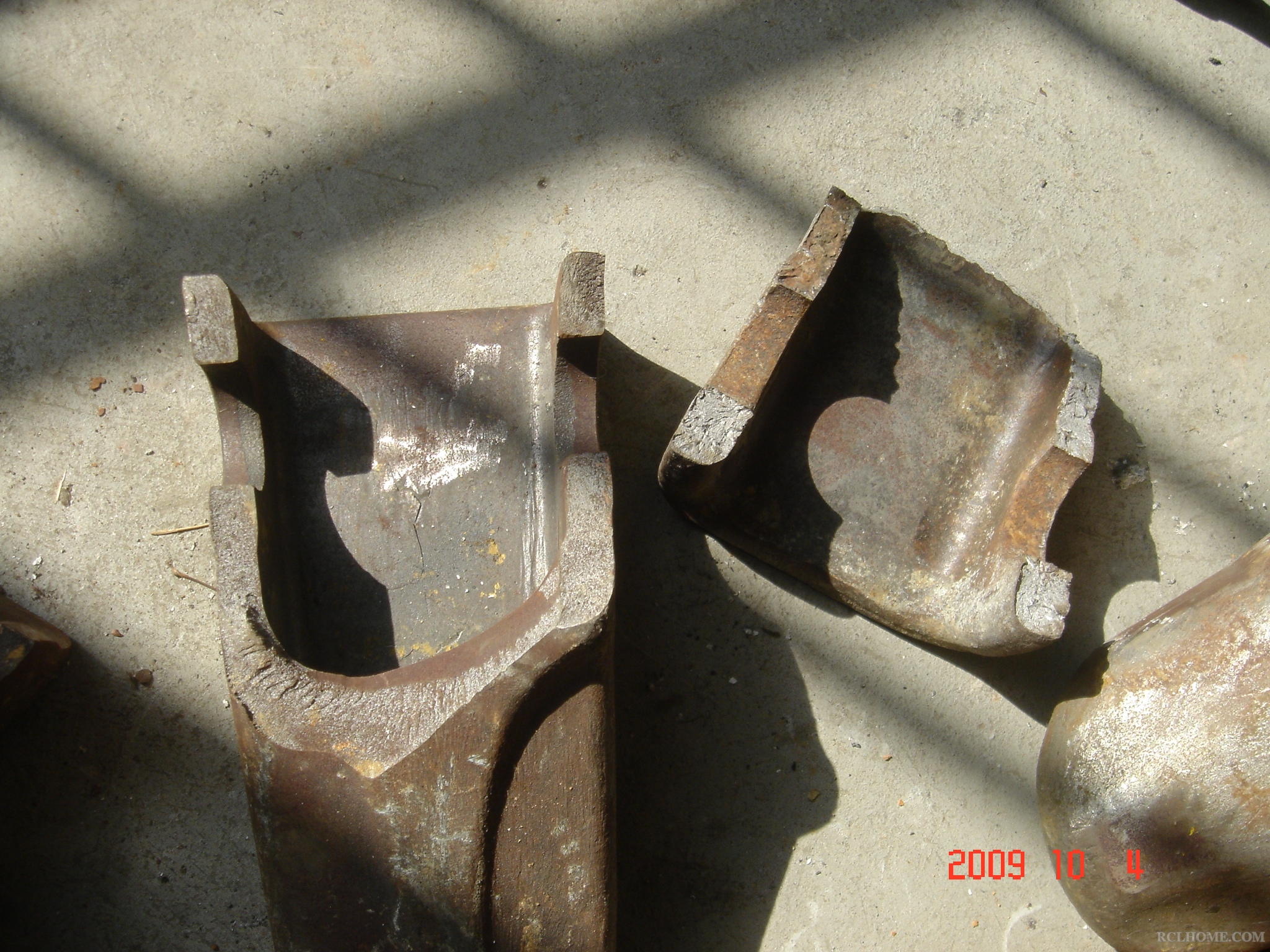

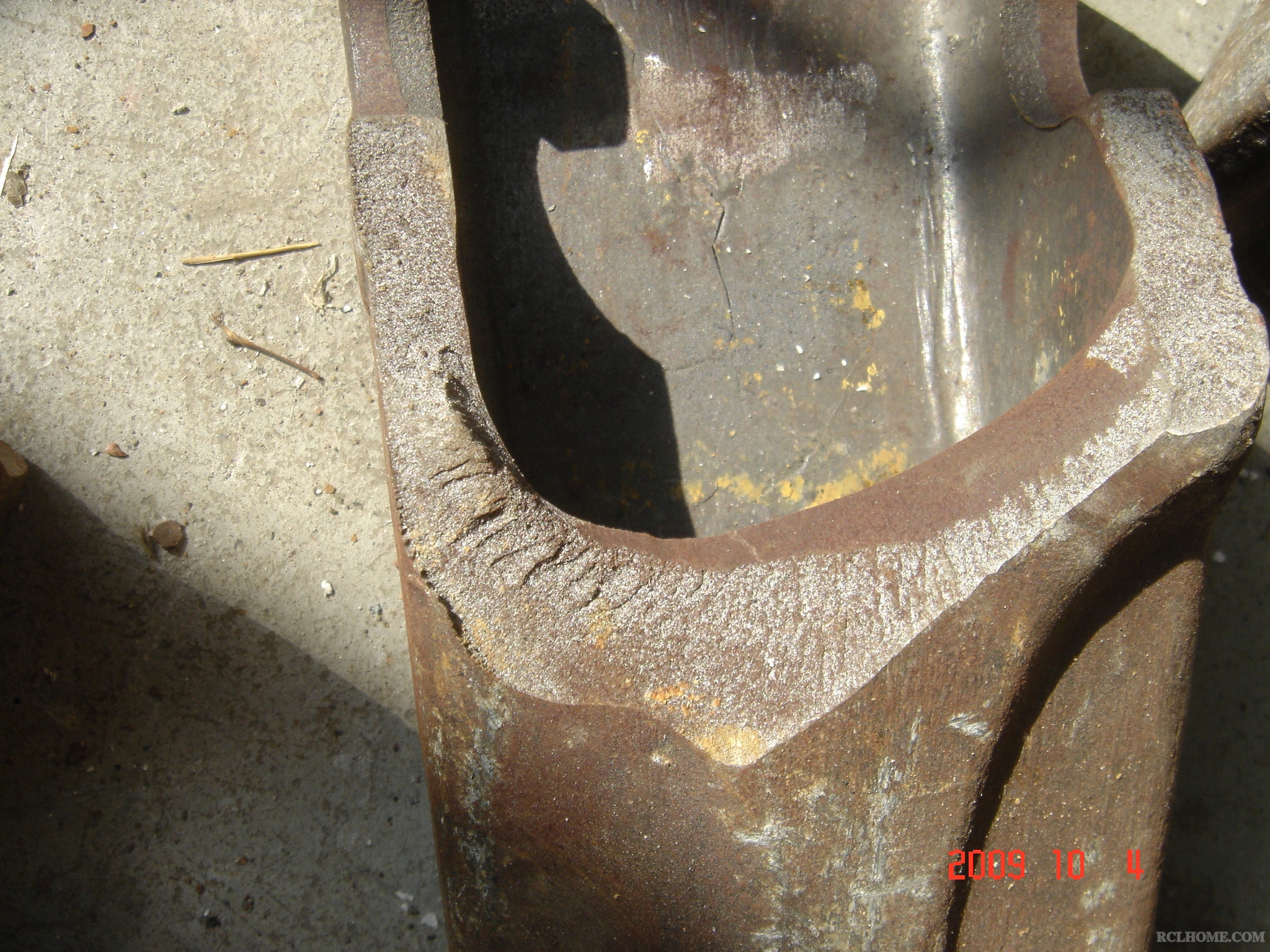

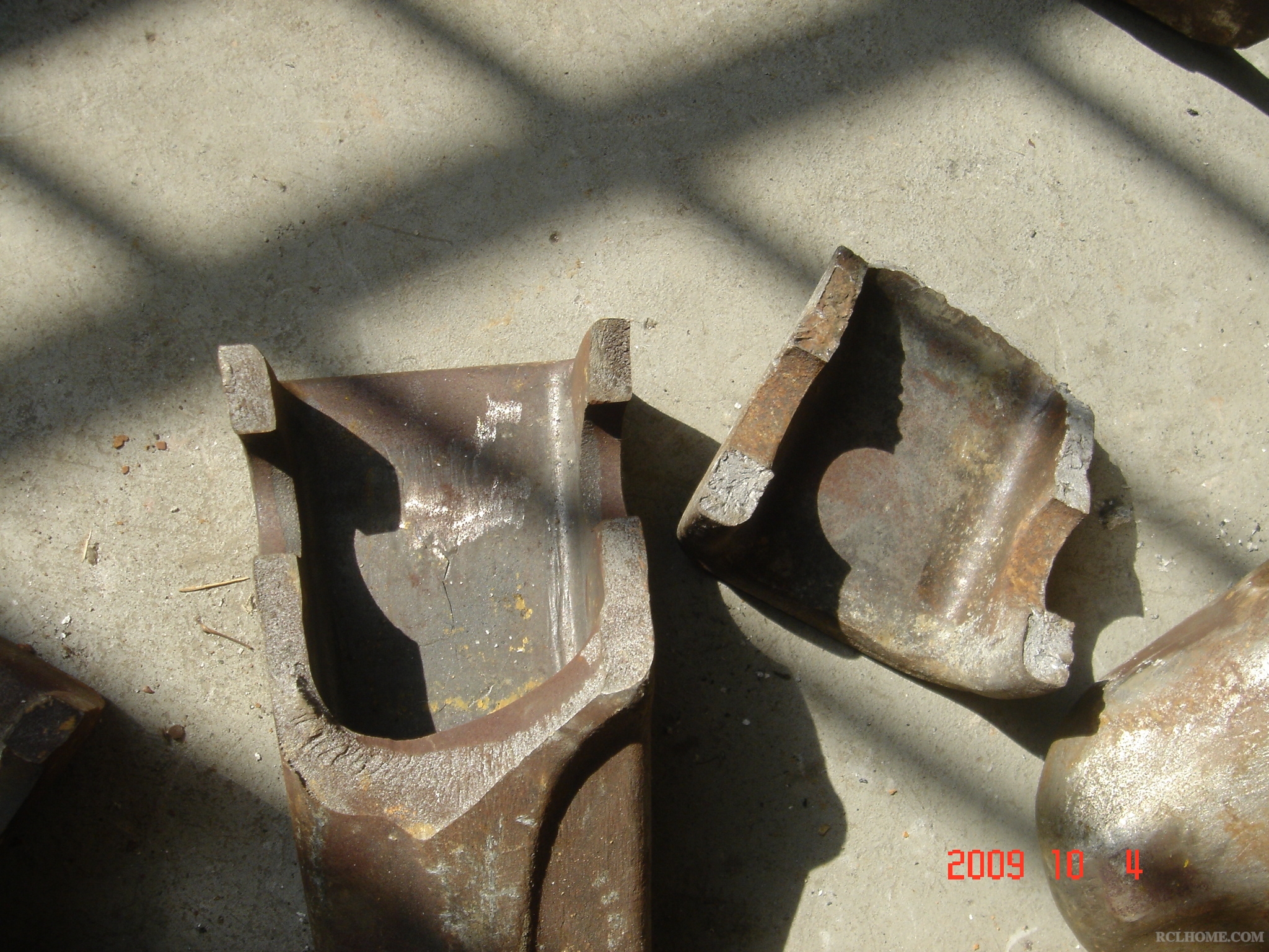

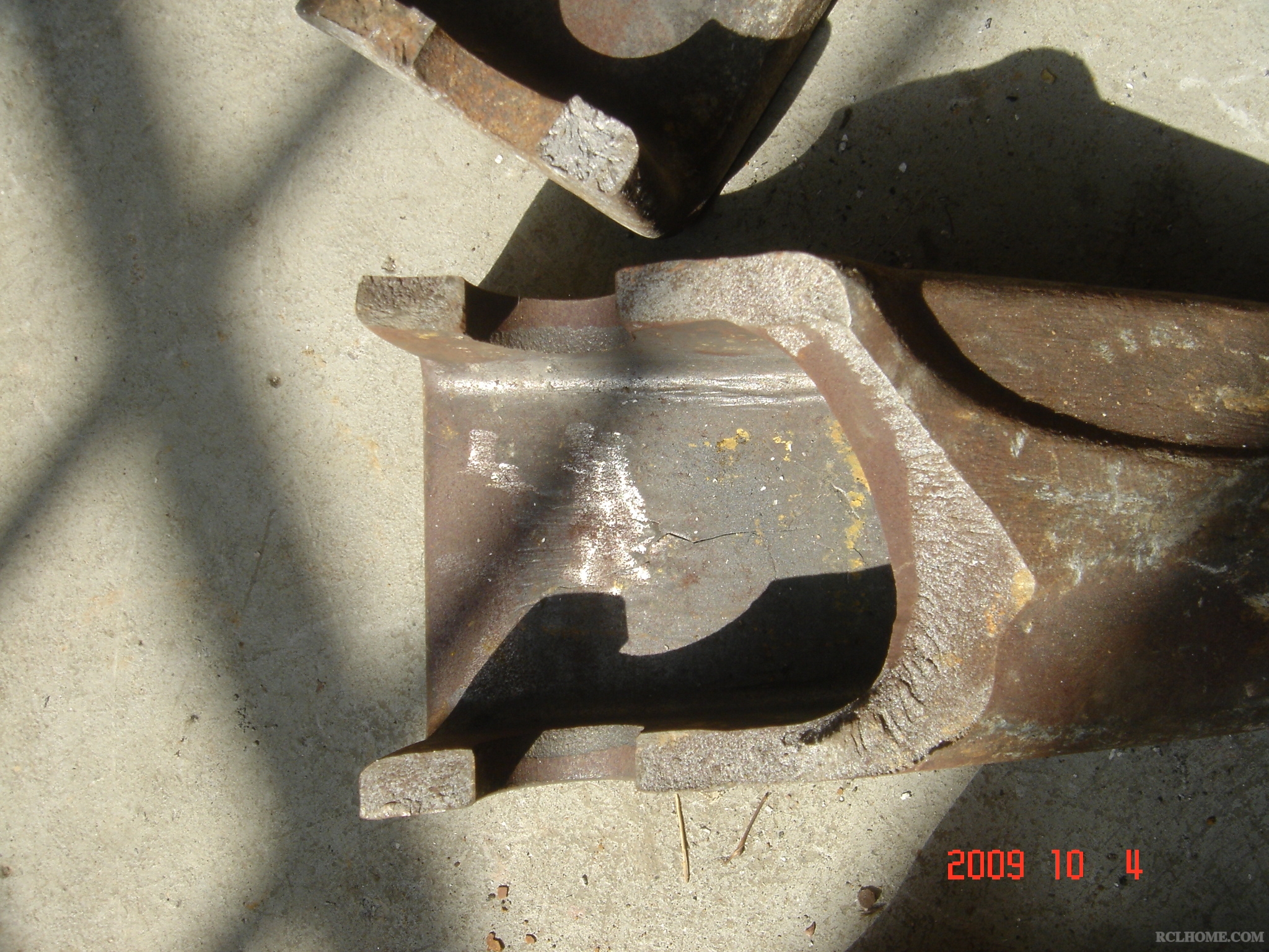

老孤是冥顽不化之人,历来有自己旗帜鲜明的观点:不主张余热淬火!
       下面图片就是余热淬火(调质)的范例。
       背景描述:我们公司(注:这里的“我们公司”是向老孤咨询的公司,不是老孤所在的汇九公司)是专业生产锻造类挖掘机斗齿的厂家,现在碰到了工件热处理问题:材质40MnB,中频加温到1200度,用压力机锻造,锻造后直接用50度左右的清水淬火,淬火温度大体在820度,数分钟后从水中捞出,发现齿套有开裂现象,然后在400度回火。现在用户反馈在使用过程中齿套断裂。(工件硬度为:齿尖48度,齿套38度)

发表于 2013-4-2 13:12:17 | 显示全部楼层
淬火造成的断裂。原因不详。
追求卓越 发表于 2013-4-2 14:48
采用清水淬火是出现裂纹的主要原因!建议更改淬火介质。40MnB对于淬裂是非常敏感的,轴类件用清水淬也很 ...
       你觉得断口的宏观组织如何?
