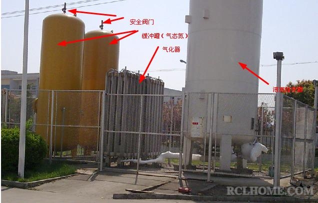

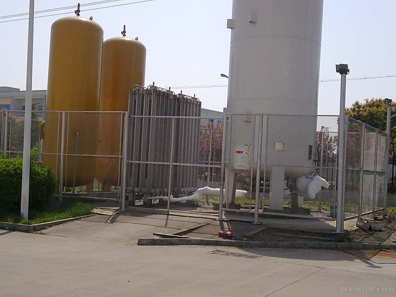

发表于 2013-4-6 22:22:14 | 显示全部楼层
吉祥如意 发表于 2013-4-6 22:20
谢谢。我会慎重考虑的。
明天拍一张液氮储存系统的照片。
 楼主| 发表于 2013-4-6 22:25:24 | 显示全部楼层
cnszgong 发表于 2013-4-6 22:22
明天拍一张液氮储存系统的照片。
拍细致点,我可真用的着。
发表于 2013-4-6 22:29:26 | 显示全部楼层
吉祥如意 发表于 2013-4-6 22:25
拍细致点,我可真用的着。
好的
一套系统通常有一个液态氮储存罐和两个氮气储存罐(并联)组成、中间有蒸发装置(类似百叶)使液态氮变成气态氮。蒸发装置也是两个并联的。
发表于 2013-4-6 22:30:31 | 显示全部楼层
其实这套系统可以找有资质制造厂家定做的。

发表于 2013-4-6 22:44:17 | 显示全部楼层
吉祥如意 发表于 2013-4-6 22:41
没有什么好办法。
液态罐和气态罐上的安全阀都贵的要S

发表于 2013-4-11 12:41:13 | 显示全部楼层
cnszgong 发表于 2013-4-7 20:56
重庆方面我可不熟悉。
您是高压气淬的吧?如果是保护气氛,黄色的两个桶是不需要的。

发表于 2013-4-11 19:07:44 | 显示全部楼层
这不是高压气淬、两个黄色的缓冲(气态氮)罐是双保险设计。就是一条管路发生故障可以断开使用另一套管理。另外液态氮储存罐内的液态氮还可以从白色的罐内取出做冰冷处理用。
