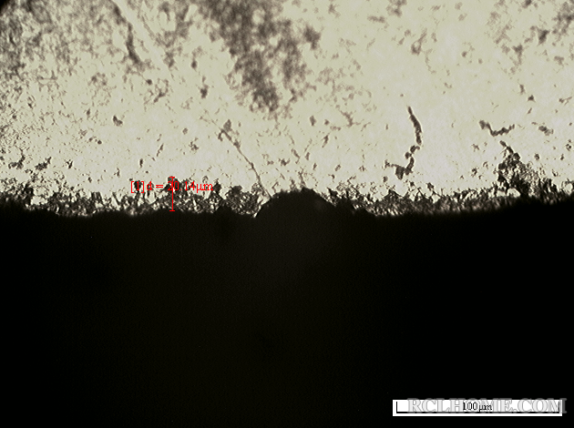

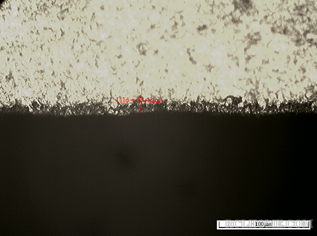

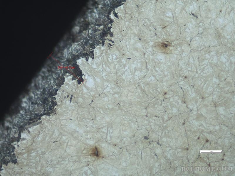

        这个是最近做的17CrNiMo6齿轮废件热后剖切(未磨齿、未抛丸、未喷砂)

发表于 2013-4-3 15:29:09 | 显示全部楼层
渗层深吗?我们0.02mm以内做不到绝对保证,0.014mm,0.016mm,0.018mm也有,大部分在0.02---0.03mm之间.有效硬化层0.6-0.9mm与0.8-1.2mm,都会有突破0.02mm的,没有作过详尽的分析.
标准规定浅硬化层时非马<=0.02mm,深硬化层时非马<=0.03mm.实际通用执行<=0.03mm.以免纠结.
 楼主| 发表于 2013-4-3 15:59:23 | 显示全部楼层
      有效硬化层CHD=1.20~1.25

发表于 2013-4-3 18:48:11 | 显示全部楼层
孤鸿踏雪 发表于 2013-4-2 23:59
有效硬化层CHD=1.20~1.25
你齿轮摸数多大呢?
我的
 楼主| 发表于 2013-4-3 18:49:11 | 显示全部楼层
村长 发表于 2013-4-3 18:48
你齿轮摸数多大呢?
我的
     我的齿轮模数5

发表于 2013-4-3 18:53:22 | 显示全部楼层
你的在我们这里是合格的。但是照片不是很清晰起码+3um才是真实值。个人愚见。
发表于 2013-4-3 19:05:18 | 显示全部楼层
你齿轮摸数多大呢?
我的
请问十品官,深度是40吗。看不太清。

发表于 2013-4-3 19:07:13 | 显示全部楼层
吉祥如意 发表于 2013-4-3 03:05
请问十品官,深度是40吗。看不太清。
对的,这照片减小了的,是有些模糊,这是改进以前的

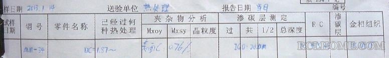

这种材料我在春节前到春节后连续做了23炉,有效硬化层深是1.7~2.0、 6个模数。

发表于 2013-4-3 20:52:52 | 显示全部楼层
cnszgong 发表于 2013-4-3 04:41
这种材料我在春节前到春节后连续做了23炉,有效硬化层深是1.7~2.0、 6个模数。 ...
效果如何,能否提供一份检测报告学习一下

我的
村长:你的是多少倍的呀,感觉马氏体,残奥级别不低呀?
发表于 2013-4-3 20:58:07 | 显示全部楼层
村长 发表于 2013-4-3 20:52
效果如何,能否提供一份检测报告学习一下

发表于 2013-4-3 21:05:57 | 显示全部楼层
cnszgong 发表于 2013-4-3 04:58
只有检测报告
20.4um很好的结果

发表于 2013-4-3 21:06:29 | 显示全部楼层
这个是的,状态不一样,500x
发表于 2013-4-3 21:11:57 | 显示全部楼层
村长 发表于 2013-4-3 21:05
20.4um很好的结果
不是20.4um、是20um
连续23炉产品最多达到过25um
发表于 2013-4-3 21:14:19 | 显示全部楼层
20CrNi2MoA的产品有效硬化层深度4.0 mm\晶界内氧化只有8um
