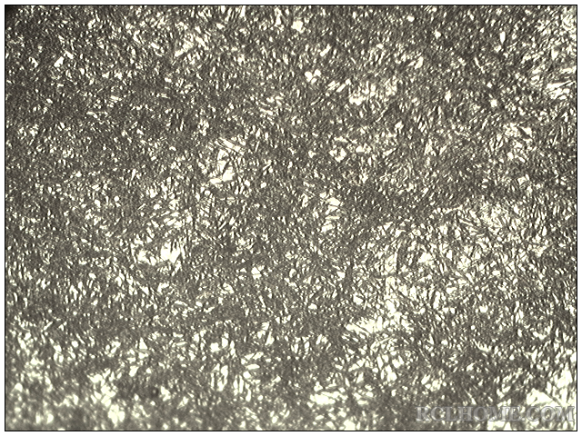

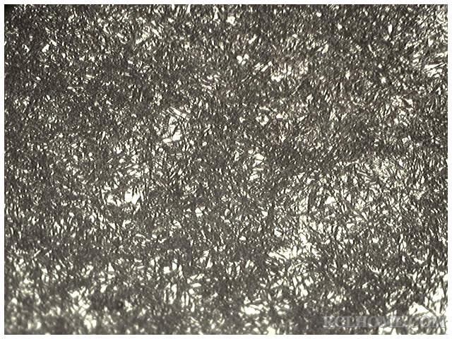

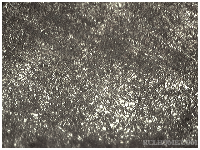

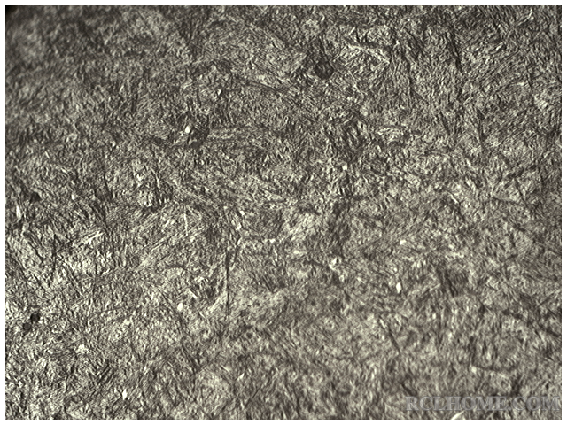

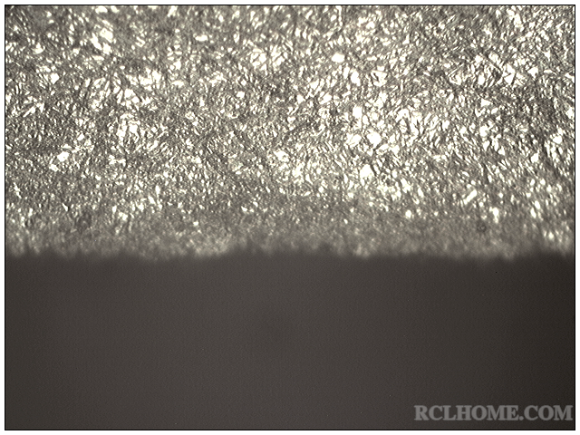

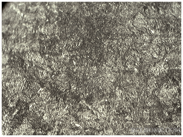

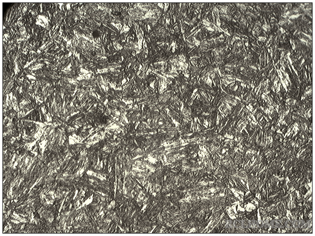

         最近做一款产品,17CrNiMo6齿轮(Mn=5)渗碳淬火,技术要求为:表面硬度58~63HRC,芯部硬度38~48HRC,CHD=0.80~1.20,现在产品实际检测表面硬度为59~62HRC,芯部硬度实测39.5~40HRC,CHD=1.10。金相组织如附件图片
 楼主| 发表于 2013-4-4 15:20:02 | 显示全部楼层
碳化物和芯部铁素体组织

发表于 2013-4-4 15:30:39 | 显示全部楼层
心部出现铁素体组织,是否是淬火温度过低,或冷却速度不足所致!
 楼主| 发表于 2013-4-4 16:06:15 | 显示全部楼层
      淬火温度840°C,快速淬火油,50HZ搅拌,这个材料应该不至于出现如此铁素体组织吧?
发表于 2013-4-4 16:27:01 | 显示全部楼层
工艺没啥问题、但似乎原材料有点。。。。。。具体的说不上来、变形情况怎么样?
发表于 2013-4-4 16:34:45 | 显示全部楼层
对于这种材料这样的有效硬化层深、渗碳工艺可以把降温均温阶段作为扩散阶段来使用。
发表于 2013-4-4 17:33:47 | 显示全部楼层
从金相组织的图片看:应属于合格的范围。结合硬度值,基本可以确定。
建议:可能具体到工件,碳及合金含量偏低,或原始组织不好。
         可适当提高淬火温度,也许情况会有所好转。
         从图片看:局部,碳含量贫乏;有析出的细小铁素体。

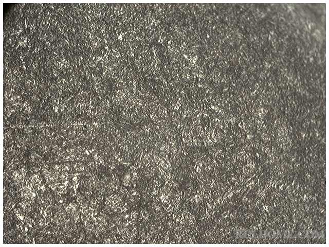

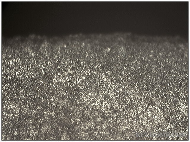

我总觉得,你们单位制的金相图片,存在假象。看起来太费劲。

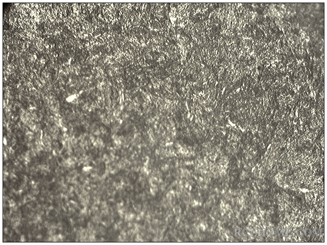

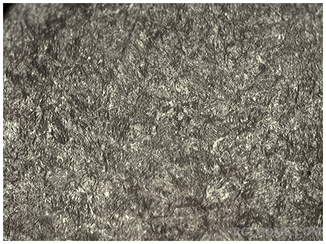

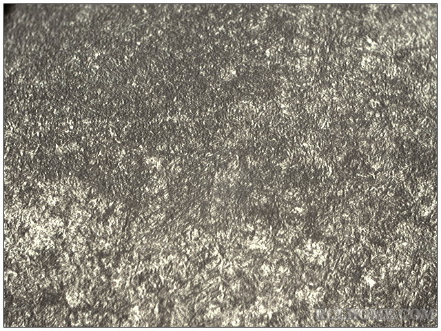

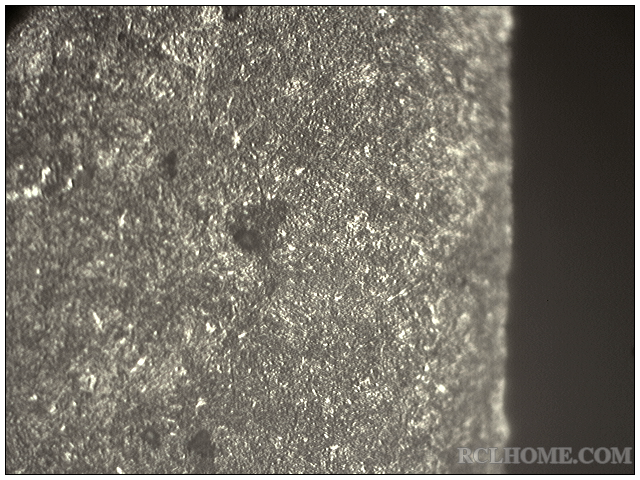

这里有今天上午剖切的磨齿废件(与主题图片相比,不同的是齿面已精磨,所以有效硬化层深度不同)

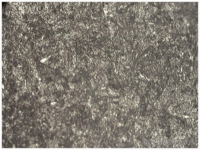

 楼主| 发表于 2013-4-5 16:20:52 | 显示全部楼层
碳化物
        她们制作的图片质量如何,老孤不能苛求的,因老孤还弄不了这么好

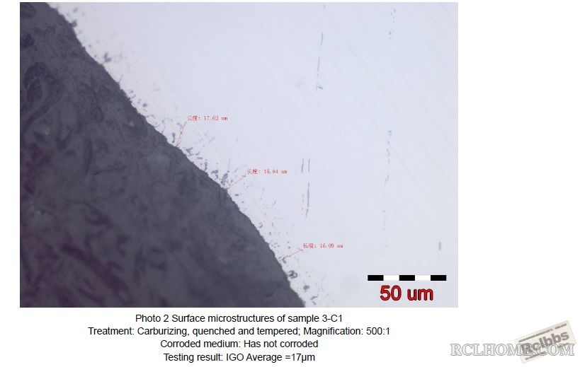

发表于 2013-4-6 11:18:52 | 显示全部楼层
请问  渗碳淬火表面此组织是否为内氧化?
http://www.rclhome.net/forum.php ... 372&fromuid=432
 楼主| 发表于 2013-4-6 11:26:55 | 显示全部楼层
5billion 发表于 2013-4-6 11:18
请问  渗碳淬火表面此组织是否为内氧化?
http://www.rclhome.net/forum.php?mod=viewthread&tid=2372&fr ...
       我已经回答过你,我认为是内氧化,你这个试样是否经过腐蚀?

个人觉得渗碳前的预处理没有做好,不管是从心部铁素体 还是表面马氏体来看 隐约看出晶粒度超级了,让你们理化部门腐蚀一下晶粒度验证一下。

发表于 2013-4-6 13:59:32 | 显示全部楼层
没腐蚀,抛光后直接看
 楼主| 发表于 2013-4-6 16:36:43 | 显示全部楼层
5billion 发表于 2013-4-6 13:59
没腐蚀,抛光后直接看

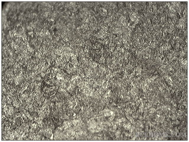

       那就是内氧化了。看看这个http://www.rclhome.net/forum.php?mod=viewthread&tid=1652&fromuid=8

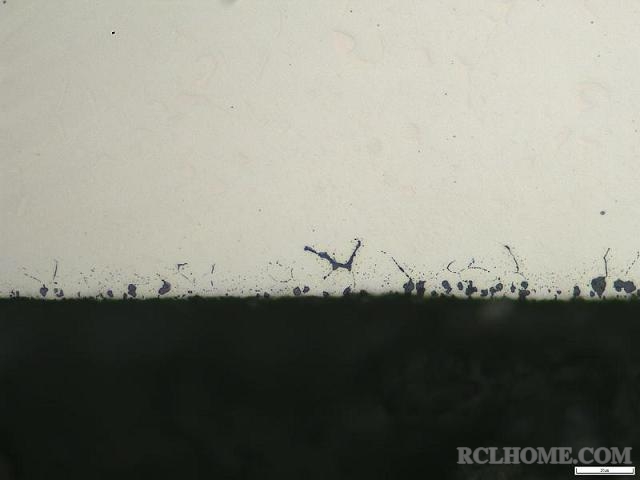

 楼主| 发表于 2013-4-6 16:42:28 | 显示全部楼层
没腐蚀,抛光后直接看
       这儿有两幅晶界氧化图片

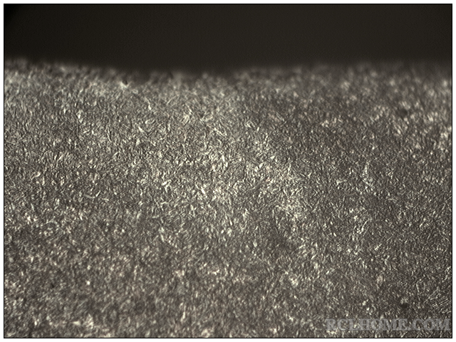

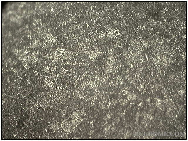

 楼主| 发表于 2013-4-6 16:56:04 | 显示全部楼层

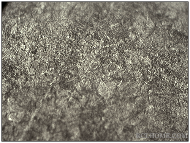

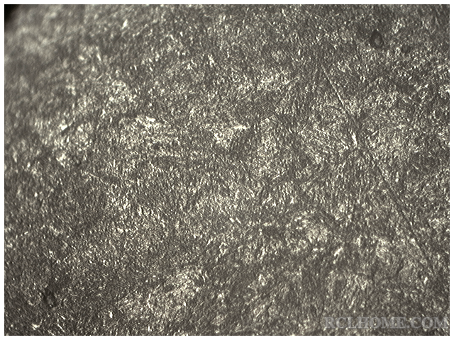

      这两天将一个齿坯未正火而直接采用Ф150棒料锯切后,用来调试齿轮刀具的齿轮随产品渗碳淬火后的金相组织,材料和渗碳淬火工艺与主题产品完全一样

没有看出多大问题,你们那边理化力量还是可以的呀。
渗碳部分,针状马氏体,心部是板条马氏体加铁素体,都是回火状态的。
只是技术要求心部到达48,我个人认为有点高。

各位老师,晚辈不才,不知道讲的对不对,心部组织白色的不一定是铁素体吧,会不会是上贝或者下贝之类的组织,或者是混合组织?
