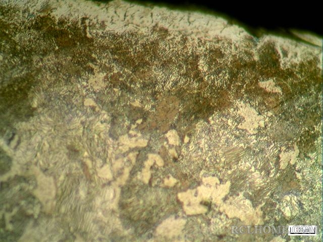

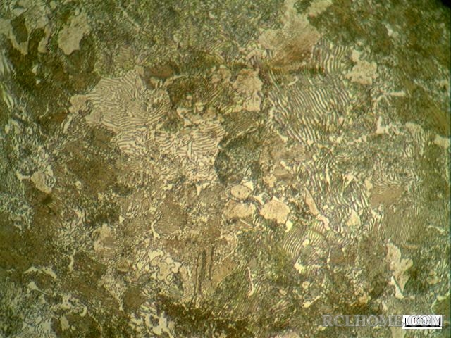

 楼主| 发表于 2013-4-6 18:24:50 | 显示全部楼层
cnszgong 发表于 2013-4-6 15:09
表面脱碳?停电时无富化剂并且无氮气保护。
这就是随炉子样快的组织 ,大家看看这什么 500X

发表于 2013-4-6 18:51:30 | 显示全部楼层
珠光体加块状铁素体
发表于 2013-4-6 18:54:59 | 显示全部楼层
渗碳淬火件如果遇到这样的现象,那么在停炉是必须有氮气保护或甲醇保护,直至500度左右!来电后还是先取出,再根据实际情况定返修工艺,一般重新加热温度需要比正常温度高些(如:850--860度)碳势保证,再降至常规的淬火温度,保温后再行淬火处理!

发表于 2013-4-6 19:35:01 | 显示全部楼层
典型的平衡组织:P+块状F+少量断续的网状Cem。根本就没有淬上火

发表于 2013-4-6 19:35:41 | 显示全部楼层
你那个图片不是表层组织吧?
发表于 2013-4-6 20:14:43 | 显示全部楼层
沧海一声笑 发表于 2013-4-6 18:51
珠光体加块状铁素体
再加部分托氏体组织。需要重新正火处理一下,再重新渗碳淬火。

 楼主| 发表于 2013-4-7 09:28:45 | 显示全部楼层
草原的风 发表于 2013-4-6 19:35
你那个图片不是表层组织吧?
这是最表层的组织

发表于 2013-4-7 11:50:24 | 显示全部楼层
wqjtyx2012 发表于 2013-4-7 09:28
这是最表层的组织
有脱碳层!
发表于 2013-4-7 12:09:24 | 显示全部楼层
沧海一声笑 发表于 2013-4-7 11:50
有脱碳层!
看了一下,不同部位的金相图片。没有发现有淬火的迹象。完全是平衡状态下的组织。

发表于 2013-4-7 12:25:55 | 显示全部楼层
这是最表层的组织
表面已经全脱碳了
发表于 2013-4-7 13:44:25 | 显示全部楼层
这是最表层的组织
从表面的白色的脱碳层来看,表面脱碳了,而且紧挨着脱碳层的是珠光体组织,说明根本就没有淬火!!!否则即使淬透性再差也应该有一定的淬火组织存在。
发表于 2013-4-7 14:03:29 | 显示全部楼层
草原的风 发表于 2013-4-7 13:44
从表面的白色的脱碳层来看,表面脱碳了,而且紧挨着脱碳层的是珠光体组织,说明根本就没有淬火!!!否则 ...
王老师,我也觉得中间黑漆漆的部分是淬火组织。

 楼主| 发表于 2013-4-7 14:26:08 | 显示全部楼层
我也很纳闷 看组织是没有淬火 可是他们讲淬火过了 所以我有点想不通了
发表于 2013-4-7 20:03:16 | 显示全部楼层
紫丁香 发表于 2013-4-7 12:25
表面已经全脱碳了
表面脱碳不足0.1。
发表于 2013-4-7 20:05:12 | 显示全部楼层
只能相信自己的眼睛;
别人的话靠的住吗。
