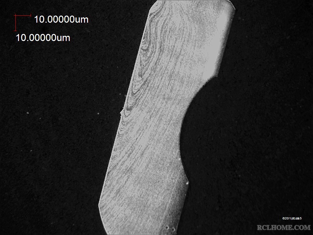

是椭圆变形太大。另外,涨大量也非常大,如果以锻件的尺寸来做冷挤压,产品肯定报废。当然冷辗也不是一无是处,冷辗的流线与套圈的沟道平行,轴承寿命比锻件要高。

发表于 2013-4-10 20:13:40 | 显示全部楼层
microsoft 发表于 2013-4-10 20:02
是椭圆变形太大。另外,涨大量也非常大,如果以锻件的尺寸来做冷挤压,产品肯定报废。当然冷辗也不是一无 ...
轴承钢金属流线1.jpg 锻件流线是这样的。
冷辗件流线图找不到了
