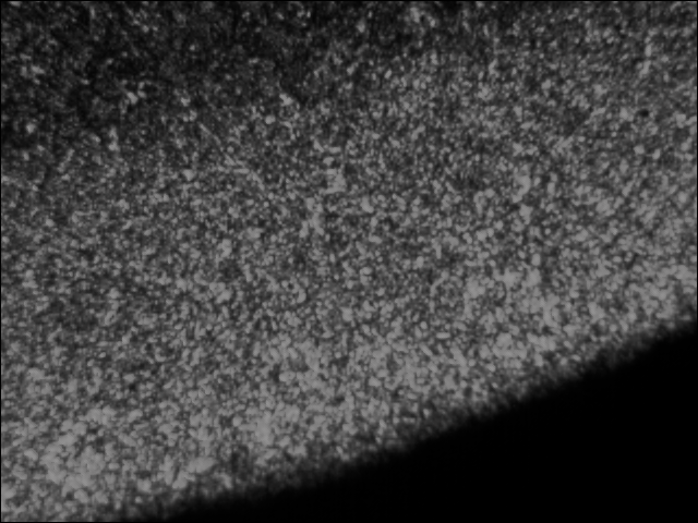

   昨天测绘卡特刀片,材料27SIMN2,厚20mm,表面硬度33-37HR C,吧,表面下0.7mm处43HRC,   0.7mm以下48-51HRC ,我
  今天模仿其等温淬火,870度,约150秒淬火10%淬火液,很不理想,朋友,您有什么好建议,谢谢

 楼主| 发表于 2013-4-10 15:21:41 | 显示全部楼层
卡特刀片金相组织
卡特刀片金相组织
卡特刀片金相组织
所以因为 + 20 感谢上传!
发表于 2013-4-10 15:39:18 | 显示全部楼层
图片看表层是脱碳成铁素体了,只是不知道是卡特故意做成这样还是零件缺陷。
发表于 2013-4-10 15:56:02 | 显示全部楼层
tom 发表于 2013-4-10 15:39
图片看表层是脱碳成铁素体了,只是不知道是卡特故意做成这样还是零件缺陷。 ...
表面有轻微脱碳,丝毫不影响使用,这个不是故意的。
卡特刀片这个产品在材料及热处理工艺上没有什么技术含量,与国内企业优质产品在质量上无任何差别。

 楼主| 发表于 2013-4-10 16:00:14 | 显示全部楼层
怎么解释   表面硬度33-37HR C,表面下0.7mm处43HRC,   0.7mm以下48HRC
这个不用再解释,脱碳。呵呵!  发表于 2013-4-12 08:51

发表于 2013-4-10 16:09:46 | 显示全部楼层
由表到里脱碳程度的不一样。

tom 发表于 2013-4-10 16:09
由表到里脱碳程度的不一样。
脱碳的说法有点牵强,窃以为,如此轻微的脱碳对硬度的影响非常有限
脱、贫碳对该材料硬度影响非常明显  发表于 2013-4-10 16:25

或许是说者无心,听者有意,大家都不必动气,说重了的不妨表个歉意,不是说,退一步海阔天空吗?
回到正题,从金相组织看,表面确实存在脱碳现象,这一点,与费工打的硬度外低内高也是相符的,难道外国的刀具性能好核心技术就是要脱点碳?

 楼主| 发表于 2013-4-11 13:19:08 | 显示全部楼层
这种脱碳不足以造成这么低的硬度,不要因为外高内低而误导了您,我在2件产品上切样24个样都是这样,所以我认为这不是偶然,我并不迷外,只是想知道为什么会这样?

发表于 2013-4-11 15:14:56 | 显示全部楼层
这个产品是轧制型材经过下料、冲孔、冲缺口后直接进行热处理,脱碳是必然的。
金相组织上也已明显反映出来了这一点。
这个产品不会故意做成脱碳的。

金相组织上也已明显反映出来 ...
我没看出有脱碳的迹象。
哈哈。  发表于 2013-4-11 16:10

发表于 2013-4-11 16:21:41 | 显示全部楼层
吉祥如意 发表于 2013-4-11 15:39
我没看出有脱碳的迹象。
前辈对金相图有何见解?

发表于 2013-4-11 18:56:03 | 显示全部楼层
upposition 发表于 2013-4-11 16:21
前辈对金相图有何见解?
我认为没有脱碳。
