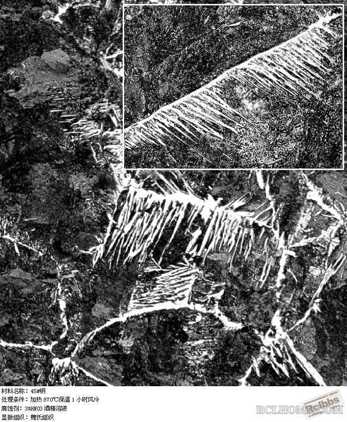

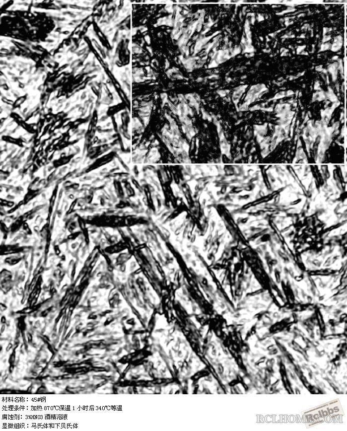

发表于 2013-4-22 14:12:08 | 显示全部楼层
发表于 2013-4-22 14:39:21 | 显示全部楼层
upposition 发表于 2013-4-22 14:12
第二张能说明一下吗?谢谢!
那个是马氏体,那个是贝氏体?
黑色的的是贝氏体?其余的是马氏体? ...
可以这样理解。

发表于 2013-4-22 14:53:34 | 显示全部楼层
吉祥如意 发表于 2013-4-22 14:39
可以这样理解。
这个马氏体怎么就和以往看到的竹叶状不一样?
怎么还有那么多白色的?
发表于 2013-4-22 14:55:18 | 显示全部楼层
怎么还有那么多白色的?
1.有意制作;
2.属于中碳马氏体;
3.淬火态。
签到天数: 49 天
941
4185
4185
发表于 2013-4-22 14:58:09 | 显示全部楼层
吉祥如意 发表于 2013-4-22 14:55
1.有意制作;
2.属于中碳马氏体;
3.淬火态。
有意制作是指腐蚀液用的不同造成的?
其它情况下,看出来的不同?
发表于 2013-4-22 15:29:56 | 显示全部楼层
第二张能说明一下吗?谢谢!
那个是马氏体,那个是贝氏体?
  贝氏体(B)—原系外来语(Bainite)译名,因这种组织的发现人E.C.Pain而得名,台湾文献译为变韧铁。贝氏体乃是铁素体(F)和渗碳体(Fe3C)或过饱和的α固溶体与碳化物(Cm)的机械混合物,其组织形态,性能和形成过程均不同于珠光体,它的Fe3C分布在呈羽毛状或呈针状的铁素体(F)中。贝氏体由于形成条件不同而具有多种形态:如上贝氏体(B上)为过冷奥氏体(A)在550~400℃温度区间等温所形成,在光学显微镜下观察,呈羽毛状。上贝氏体(B上)常沿奥氏体(A)晶界形核,向晶内发展。从电子显微照片上可以看到:在平行的铁素体(F)条间有短棒状或串珠状渗碳体(Fe3C)断续分布,其硬度为35~45HRC;下贝氏体(B下)是过冷奥氏体(A)于400~200℃温区所形成。在光学显微镜下呈黑暗色片状(针状或竹叶状),互成一定角度。电子显微观察及X射线结构分析得知:这种组织乃是由过饱和的α固溶体与其长轴成50~60°角度分布的碳化物质点形成的,其硬度为45~50HRC。贝氏体还有粒状、蝶状等结构形态。
  上贝氏体(B上)与魏氏组织(W)的区别
  两者的的铁素体形态相似,但分布状况不同:上B铁素体板条是成束分布的,且每束中的铁素体板条大致平行,而魏氏组织铁素体的分布是由彼此分离而且常有较大交角的片状铁素体组成。
  魏氏体是一种钢材过热状态下快速冷却得到的组织,为针状结构。同羽毛状贝氏体的形成条件是截然不同的,力学性能存在很大差异。一旦判断错了将给产品的质量评价造成误断。要区分并不难:由于过热造成晶粒粗大,魏氏体中铁素体针条在显微镜100倍下观察已清晰显现;然而贝氏体在该放大倍率下是看不到铁素体排列规律的,需要更高的倍数才能观察到羽毛状组织,虽然它们形态似乎有些相近,毕竟存在本质的区别,一个低倍数就能看清,另一个必须再放大数倍其特征才显现。
  马氏体(M)—原系外来语(Martensite)译名,台湾文献译为麻田三铁。马氏体是碳在α-Fe晶格中的过饱和固溶体,马氏体组织是奥氏体(溶有充足的碳原子)过冷到低温区(如240℃以下)在连续冷却过程中形成,与其他固态相变所不同的是:较变无孕育期,属于无扩散型相变,当奥氏体快冷到Ms点(马氏体开始转变的临界温度)以下,立即(爆发式)形成,其形成数量与等温时间无关 ,只随温度的不断降低而增加。低碳钢中的条状马氏体和高碳钢中的片状马氏体为常见的两种形态。马氏体硬度很高,并与含碳量有关,如T8钢的马氏体硬度可达62~65HRC。用4%硝酸酒精溶液或维列尔试剂腐蚀,马氏体可染成黑色。

发表于 2013-4-22 15:36:19 | 显示全部楼层
孤鸿踏雪 发表于 2013-4-22 15:29
  贝氏体(B)—原系外来语(Bainite)译名,因这种组织的发现人E.C.Pain而得名,台湾文献译为变韧铁 ...
图中的是3%,看来是腐蚀不够深呀。我明白了,谢谢。
