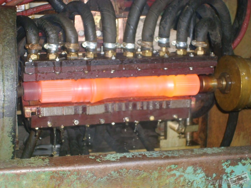

      斜包式感应器
这个,可能搞错了方向  发表于 2013-4-15 19:38

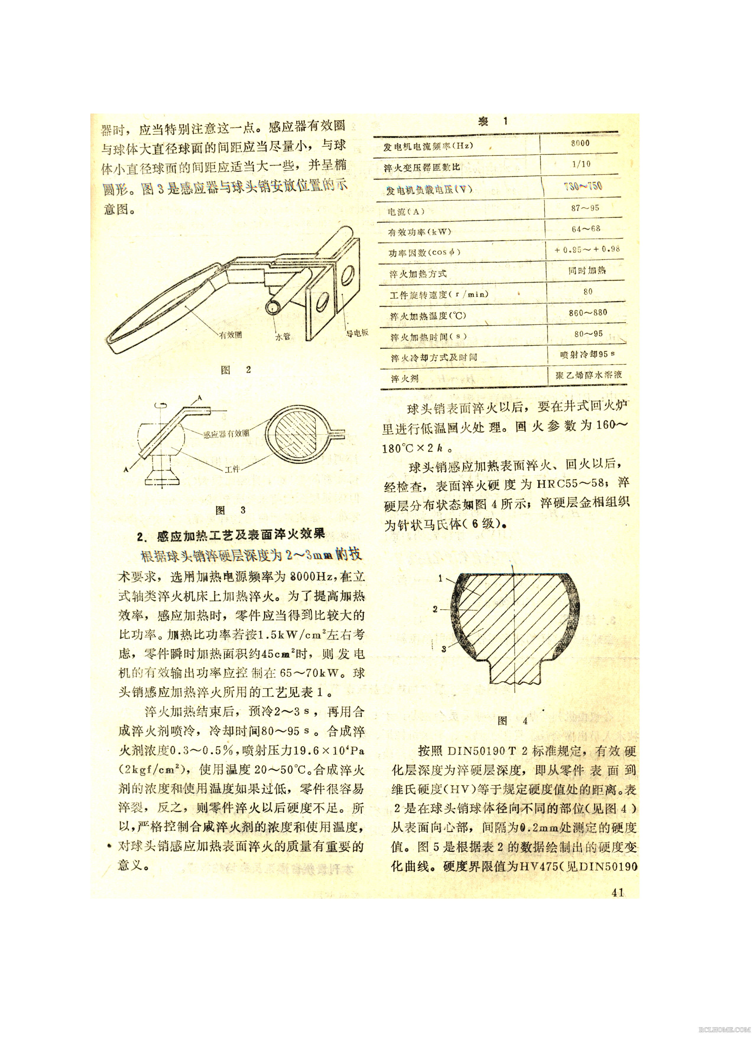

矩形感应器
发表于 2013-4-15 15:04:00 | 显示全部楼层
热处理迷 发表于 2013-4-15 14:51
这么小模数的齿轮单齿淬火我们感应器没有做的经验!
      我说的加热长度超过40的齿轮不能采用一次加热淬火,并不是说非全齿加热!可像轴类零件一样采用连续移动(扫描式)全齿加热硬化。

发表于 2013-4-16 09:51:42 | 显示全部楼层
孤鸿踏雪 发表于 2013-4-15 14:57
斜包式感应器
这个是典型的斜包式感应器
龟山淬火 + 20

 楼主| 发表于 2013-4-19 13:47:42 | 显示全部楼层
孤鸿踏雪 发表于 2013-4-15 14:59
矩形感应器
感谢!你发的图片!收益匪浅!我们高频活很多!被高频的形状也是多样化!时时遇到新问题!很头疼!

 楼主| 发表于 2013-4-19 13:50:21 | 显示全部楼层
矩形感应器
谢谢!前辈发的图片!对我们干轴类零件很受启发!

 楼主| 发表于 2013-4-19 13:55:05 | 显示全部楼层
斜包式感应器
真是太感谢了!通过发的图片!受益匪浅!
