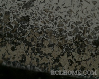

这个标注标的绝对有问题,我不认为是什么高速钢渗碳。
我判是低碳钢渗碳淬火,表面是黄色马氏体和黑色屈氏体混合组织,心部是大量白色铁素体组织和屈氏体、低碳马氏体的混合组织。

      我还曾在这个帖子回问了一帖:高速钢为什么要渗碳?

真真假假,假假真真。反正娃娃跟在铁匠后面说,是他先错。
低碳钢薄层碳氮共渗淬油淬火。最表面是氮化铁。渗层组织为:马氏体+团状托氏体+极少量的铁素体。估计硬度HR15N 65-75。

娃娃看得细,最表面有铁素体网,脱碳了。
娃娃的氮化铁怎么看出来了?这个又是看不到的吗?

瞎猜的。老孤真假都来,我也跟着学。

高速钢可以渗碳的。但是这张图片不是高速钢渗碳

       关键是高速钢、GCr15、Cr12型钢为什么要i渗碳?其目的何在?期待给出解答

高速钢的渗碳也好还是P-CVD处理我觉得原理应该都一样。都是为了提高产品的耐用度吧!

       高速钢本身含碳量就很高了,以至于基体中含有大量的游离碳化物,再进行渗碳,真搞不懂啊

或许这是一些学者研究的方向吧!
