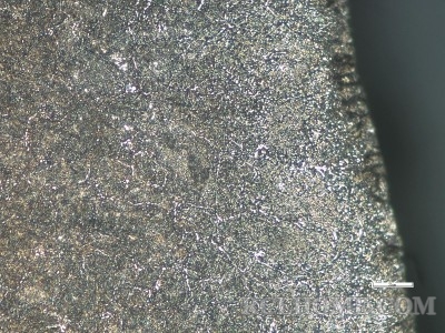

发表于 2013-4-14 11:05:18 | 显示全部楼层 |阅读模式

发表于 2013-4-14 11:16:17 | 显示全部楼层
渗碳表面组织,腐蚀很浅,可看到有内氧化和非马。

发表于 2013-4-14 12:08:11 | 显示全部楼层
只能跟着表个态了。同意上面的说法。
补充:碳化物呈网状或半网状。隐晶马氏体。说明是二次渗碳淬火处理。工艺选择不当。

发表于 2013-4-14 12:10:37 | 显示全部楼层

补充:碳化物呈网状或半网状。隐晶马氏体。说明是二次渗碳淬火处理 ...
嗯,这个应该是二次加热淬的火,渗碳高回后析出的很多球状碳化物未完全溶入奥氏体,娃娃认为不当是说加热温度低了吗?

嗯,碳化物确实有沿晶析出倾向,可能第一次渗碳后是缓冷的,不是淬火的,才会沿晶析出,后面虽然做了高温回火,碳化物球化了,但还是能依稀看到沿晶析出迹象。
娃娃眼光确实看得细致。

推理一下:第一次,发现渗碳有问题。非马来了。
第二次,别把温度整高了。想把非马整走。谁知碳化物又来了。

娃娃,我有点不同意见了,
第一次是故意做的渗碳后缓冷,因为是低碳高合金钢,比如20Cr2Ni4,怕渗碳后直接淬火残奥太多,渗碳后拉到前室空冷的,空冷冷速慢,渗层析出了网状沿晶碳化物,缓冷后高温回火,碳化物球化。
第二次重新加热,大概在810-830C范围奥氏体化,很大一部分铬的碳化物未溶入奥氏体,奥氏体含碳量在0.7%左右,几乎没有什么残奥!

万一是井式炉处理的呢?

井式炉就更对了,先渗碳,然后炉内缓冷,析出网状碳化物,再高回,碳化物球化,最后再810C奥氏体化淬火,吻合吧?

中途不取样看看吗?
我会看看的。

        何以见得“是二次渗碳淬火处理”?

铁匠说很肯定。娃娃也同意。
你能解释一下,网状或半网状碳化物的成因吗。

      我从逻辑学的解释:在网状碳化物形成条件下,没有完全形成完整的网,条件改变了,导致形成了半网状组织

这个条件有可能就是温度。

老孤看看那些球状碳化物,什么情况下,渗碳组织里出现这样的球状碳化物呢?

      好像还有少量细网状的

我觉得是GCr15轴承钢的可能性较大。或Cr13型不锈钢。

如果碳含量低于0.3我就叫不锈钢。其实是马氏体不锈钢这是我的个人习惯我改过来。

丰东多用炉。工艺你们说的99%,我们工程师看到了会拿刀砍我的
