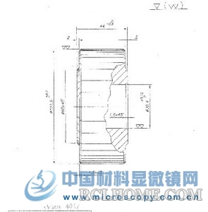

      接到一个国外的单子要求是:材质40Cr 直径101mm厚度44mm中间是38mm通孔,表面光面的工件,单个2.2公斤,客户要求淬火回火,硬度要达到HRC58 -62淬火深度要5mm,内孔、外圆、侧壁都要。 就是破开后测5mm的地方硬度也要达到58要用什么设备跟工艺?老外是不是有点无理取闹啊?但是目前在国外他们确实达到了
