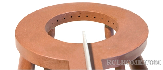

铜感应器
GH集团设计、制造、并维修感应器。
感应器设计
在感应器内部,通过交流电流产生了感应加热所需的不同磁场。
因此,在整个感应加热设备中,感应器设计是最重要的环节之一。设计合理的感应器能为您的工件提供适宜的加热特性,并最大程度提高感应加热的能源效率,还能使工件能够方便的放入或取出。
通过合理的感应器设计,工件内部能达到均匀的温度。
耦合效率
电流大小和感应器与工件之间的距离之间存在着比例关系。让工件更加靠近感应器,并提高电流,将增加工件内部感应产生的热量。这种关系称作感应器的耦合效率。
基本结构
感应器通常由铜管制成,铜是一种非常好的热导体和电导体。感应器通常采用循环水冷却,大部分是定制的,以适应待加热工件的形状和尺寸。 Inductors1.jpg
创新:先进设计和制造
微熔感应器(GH专利)
GH集团拥有一项专利,即采用独家 微熔技术进行感应器设计和用于生产相关的创新性新系统。.
其优势包括改善耐用性并提高大尺寸加热工艺的精确度,例如进行汽车部件的淬火。能提高生产速度,并降低维护和停产时间;还能减低备用感应器的存货量。

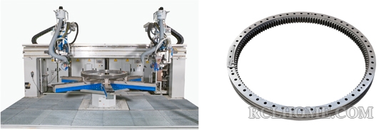

风电应用:大型轴承和齿轮的 淬火
■GH解决方案中的关键: 动力系统的自动调节和优化。
■客户收益: 提高产量和资源灵活性。
刚开始做该项目时,由于在各个轴承的上料和加热过程中,对调节和准备工作要求比较高,而市场上销售的系统达不到要求。因此,机器需要由一名专业操作人员在加工的所有阶段进行持续监视。
GH解决方案结构紧凑,且不需调整。该解决方案基于轻量型 感应系统 (感应器和变压器)和一组传感器提供数据流,以便自动重新计算工艺参数,并自动进行精确定位。因此,GH系统能进行自动调整,从上料到淬火节拍结束均不需要监视。与之前相比,该解决方案中的工艺速度更快,精度更高。
客户的收益包括缩短生产时间,减少专业人员的数量,提高生产资源的灵活性。

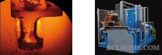

铁路应用:高速铁路道岔尖轨淬火和正火。
■GH解决方案中的要点: 专业应用和多功能设计。
■客户收益: 新市场和产量提升。
随着在世界范围内采用高速铁路服务,对铁路的技术要求越来越严格。针对锻造轨道转换制定了新的欧盟标准。从事道岔尖轨制造的客户需要对生产设备进行改造,以便提供新的高速铁路产品。最初,新产品产量过低,导致初期投资不具有经济可行性。
GH集团提供一套灵活的设备,能对高速道岔尖轨进行淬火,并对锻造尖轨进行正火。解决方案中的关键部分包括:根据工艺和应用工程改变振荡器,能够符合铁路标准要求。
最终,设备的投资回收期不到一年,客户能够在新市场中进行竞争。

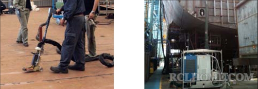

造船应用:: 钢板矫直感应加热。
■GH解决方案中的要点:: 感应应用和用户界面设计。
■客户收益:: 优化时间工艺并降低成本。
造船公司曾经采用火焰喷射对之前钢板焊接加工所造成的甲板或舱壁变形进行矫直。客户希望避免传统方法的缺点(有毒烟气、需要熟练工人、耗时较长等),并提高质量。
GH集团开发了一套便携系统,用于对4 mm~20 mm厚度的甲板和舱壁在不超730℃温度(居里温度)下以1 s/ mm速度进行加热。由于几个小时内任何工人都能采用这套设备获得比以往更好的加工结果,因此不需要熟练工人进行操作。除了能显著改善工作环境,还能基本消除健康危害,而且还能同时在附近区域进行其他工作。
能缩短客户的工艺加热时间80%,而且能够改善加热质量。目前客户已将这套技术作为一种标准,用于其所有集团公司。

 楼主| 发表于 2013-5-16 11:13:11 | 显示全部楼层
龟山淬火 发表于 2013-5-16 09:53
欢迎大家讨论这个公司的设备及技术。
实话实说。对GH公司的设备了解的很少。
感觉其感应器的制作技术有亮点。采用易熔技术制作感应器,在国内是属于新技术。难点在于:空心管制作技术。
