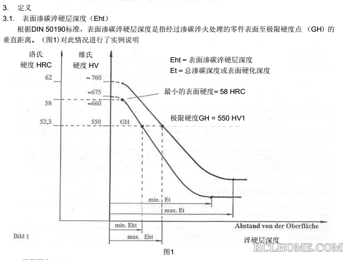

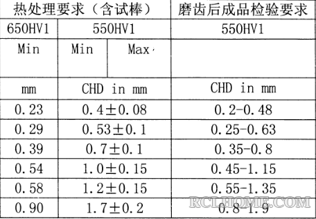

      另齿轮渗碳件之前接触的都要求检测550HV处。现客户要求既要检测550HV,又要求检测650HV,深层渗碳的话都可以满足,可浅渗层就很难满足。具体要求见附件图片。大家可以讨论一下。

我想这是标准解读的问题,我认为应该是两处的CHD都在某一全范围内,如都是0.5-0.8或都在0.8-1.2这样的,举个例子,要求0.5-0.8渗层,齿面在0.7, 内孔0.6就算合格。如果两处必须一致,不符合客观规律。

     一般来说渗碳齿轮要求齿根的有效硬化层大约是半齿高处对应硬化层深度的50-70%,齿顶处硬化层深度一般是半齿高处对应硬化层深度的150%。
     确实有客户要求有效硬化层深(550HV1)时同时要求渗碳位置(大于660HV1或者650HV1)也有要求的。这可能就是方便齿轮渗碳以后磨削完成的成品齿轮的表面硬度也大于58HRC吧。
“要求齿面CHD与滑道(内孔)CHD完全一致”达到这样的要求,可能性不是很大。除非对原材料进行控制:比如选择高淬透性的低碳合金钢。

换材料才能使得实际产品尽可能的接近技术要求。如果要满足这样的技术要求,可能会出现其他的不良后果。如某部位的金相组织有问题(如齿顶等)。
最好给你们的技术人员看看国外的标准,看看老外说怎么做的。
