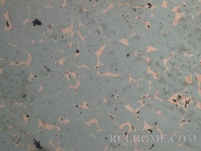

发表于 2013-4-15 15:43:14 | 显示全部楼层
这个说不好,好像不是常规腐蚀手法,彩色金相腐蚀的沿晶析出的铁素体?

发表于 2013-4-15 16:21:15 | 显示全部楼层
这个材料应该属于W系高速钢(但Cr12系列也不排除在外)。未侵蚀。图中的孔洞应该是制样的时候碳化物剥落所致。白色块状为碳化物。是图片采集时对焦不准所致。如对焦准白色的块状碳化物不是这么明显。

发表于 2013-6-30 00:12:32 | 显示全部楼层
粉末冶金+铜相

发表于 2013-6-30 12:06:40 | 显示全部楼层
这是含铜粉末冶金,杨工搬了我的一些图片。

发表于 2013-6-30 12:12:26 | 显示全部楼层
没有腐蚀吗?

发表于 2013-6-30 20:32:42 | 显示全部楼层
没有
