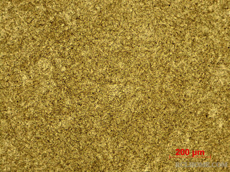

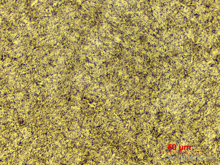

发表于 2017-12-21 11:40:47 | 显示全部楼层 |阅读模式
附件是H13热处理后的金相图片,请大家指教
 楼主| 发表于 2017-12-21 11:41:56 | 显示全部楼层
这样的组织是否正常

发表于 2017-12-25 12:53:05 | 显示全部楼层
组织没啥问题,晶粒很细,回火温度是不是有点高,不知道硬度要求和实测情况如何。
 楼主| 发表于 2017-12-25 12:56:11 | 显示全部楼层
aaron01 发表于 2017-12-25 12:53
组织没啥问题,晶粒很细,回火温度是不是有点高,不知道硬度要求和实测情况如何。 ...
硬度52HRC,谢谢
