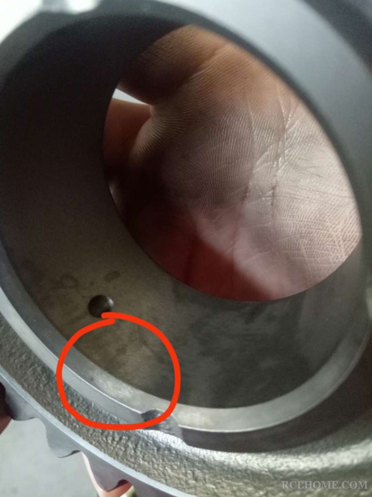

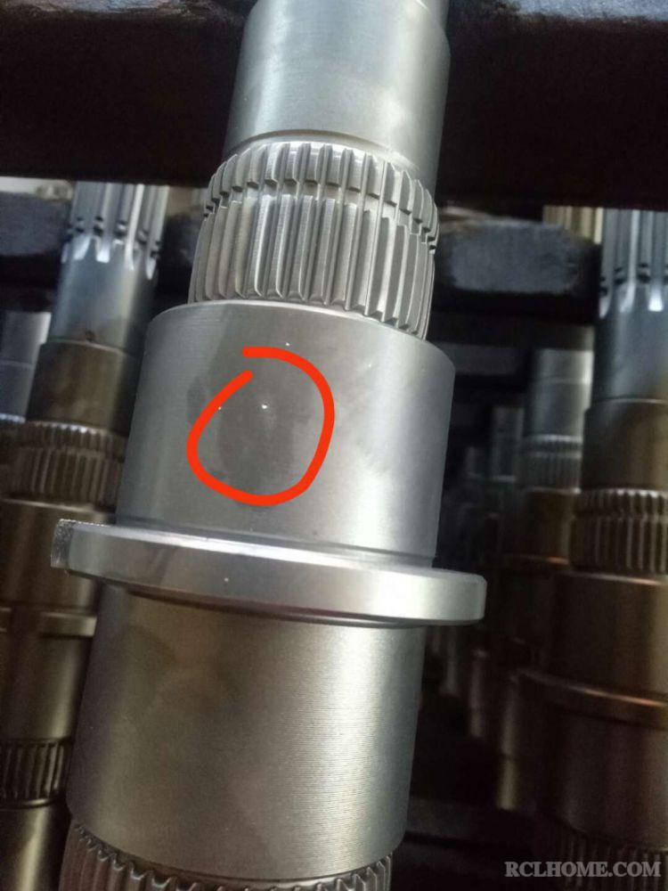

材料20CrMoH,个别部位出现软点!请问群里的专家们是什么原因造成的?
发表于 2017-12-22 22:14:53 | 显示全部楼层
零件表面的黑斑是????
第二个零件是模锻件吧?

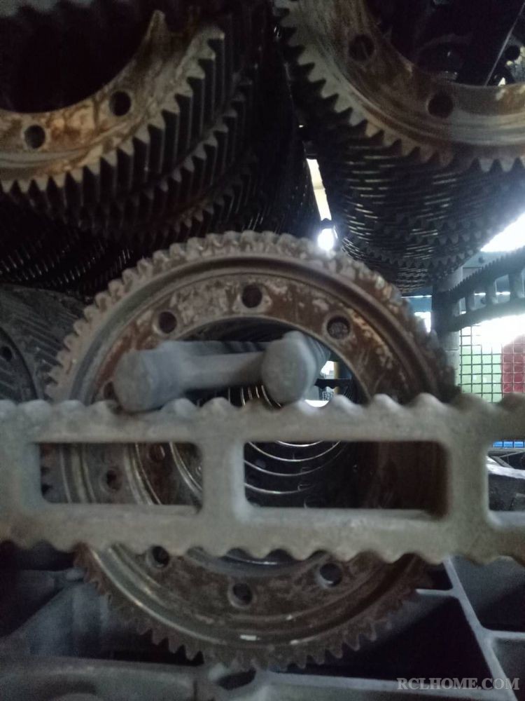

 楼主| 发表于 2017-12-25 11:33:23 | 显示全部楼层
预氧化后产品外观状态!!
签到天数: 211 天
344
1656
1656
 楼主| 发表于 2017-12-25 11:34:03 | 显示全部楼层
是否正常?是否是渗碳前清洗的影响呢?
发表于 2017-12-25 12:25:16 | 显示全部楼层
不知道你说的防锈剂是什么成分,如果有碳酸盐类,要小心了,漂洗不干净的话,有可能在零件预热时形成粉状结晶物,有说此类残留物影响渗碳均匀性的。
如果你现在不同的炉子,不同的产品都有此类现象,清洗出问题的可能性比较大。漂洗是独立水槽吗?把漂洗槽换次水试试看。

发表于 2017-12-26 12:18:31 | 显示全部楼层
liuwu 发表于 2017-12-25 11:33
预氧化后产品外观状态!!
这不是差速器齿圈吗??
签到天数: 211 天
344
1656
1656
 楼主| 发表于 2017-12-26 13:30:22 | 显示全部楼层
小朱 发表于 2017-12-26 12:18
这不是差速器齿圈吗??
是啊!!

发表于 2017-12-27 16:29:34 | 显示全部楼层
预氧化出来那模样,可以肯定是不二净造成的局部渗碳障碍出现淬火软点。2个方面,仔细观察清洁度,1是清洗,2是预氧化炉的清洁度。
