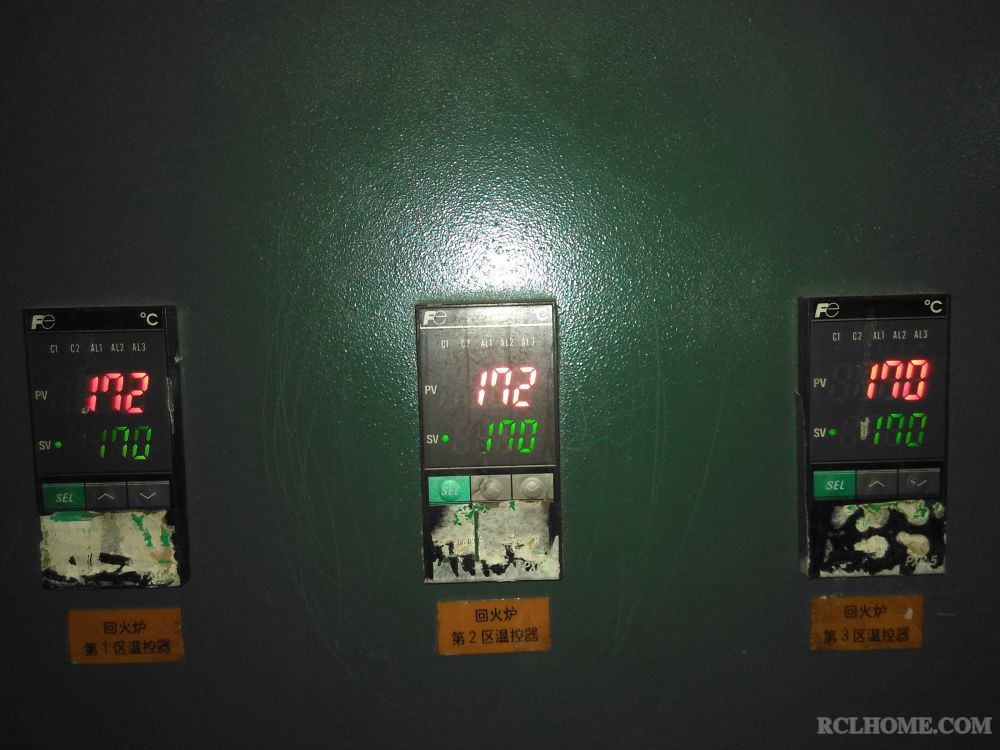

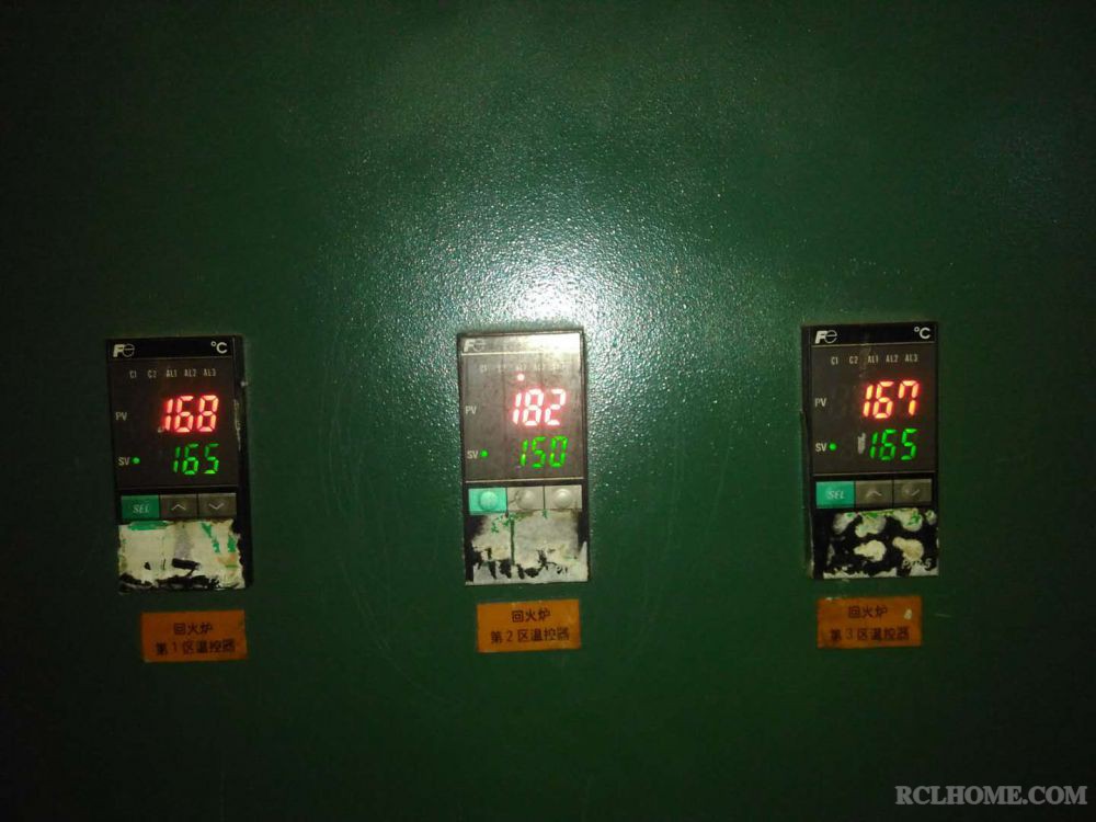

先前是这样的。
发表于 2017-12-29 18:40:38 | 显示全部楼层
现在是这样的。
发表于 2017-12-29 18:52:22 | 显示全部楼层
这照片显示 一区和两区的AL1报警信号了。
发表于 2017-12-29 19:30:16 | 显示全部楼层
今早一区设置温度为160度,仪表显示值为179度时,一区仍处在加热状态。
