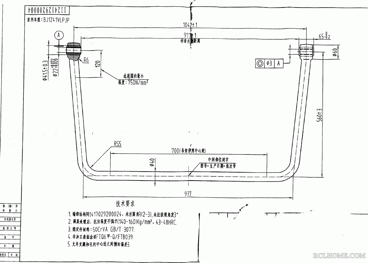

采用什么设备,可以实现大批生产

发表于 2013-4-16 10:46:31 | 显示全部楼层
新人表示看不懂图纸,您给解释解释?多宽的东西。
这东西能摞不?能并排吧?
允许变形校正不?
 楼主| 发表于 2013-4-16 10:51:37 | 显示全部楼层
      这个图很复杂吗?热处理当然要考虑它的装炉方式是否会影响到产品质量(包括热处理质量特性及几何参数的变化)

发表于 2013-4-16 10:55:22 | 显示全部楼层
孤鸿踏雪 发表于 2013-4-16 10:51
这个图很复杂吗?热处理当然要考虑它的装炉方式是否会影响到产品质量(包括热处理质量特性及几何参 ...
对您来说不复杂,对我来说很复杂。
这是产品图还是工艺图?

 楼主| 发表于 2013-4-16 10:58:26 | 显示全部楼层
迷悟之间 发表于 2013-4-16 10:55
对您来说不复杂,对我来说很复杂。
这是产品图还是工艺图?
       应该是一个成品图

发表于 2013-4-16 12:02:56 | 显示全部楼层
台车炉平放
或丼式炉(焊吊攀)937的中间位置,

发表于 2013-4-19 14:52:36 | 显示全部楼层
首推放平热处理,采用台车炉加热
发表于 2013-4-19 15:26:15 | 显示全部楼层
透热----热成型----淬火----高温回火
 楼主| 发表于 2013-4-19 16:03:43 | 显示全部楼层
热处理 发表于 2013-4-19 14:52
首推放平热处理,采用台车炉加热
        如何平放?采用料筐堆垛码放吗?如何淬火可以有效防止变形?
 楼主| 发表于 2013-4-19 16:06:19 | 显示全部楼层
       这是个不错的思路,这就要采用中频加热,然后热弯成形,余热淬火。但两端头的平面及孔如何加工?热前加工?还是热后加工?如果热后(已硬化)加工,还要局部退火吗?

发表于 2013-4-19 16:18:18 | 显示全部楼层
这个产品有条件似乎可以采用连续悬挂式淬火线。
发表于 2013-4-19 16:24:38 | 显示全部楼层
大一点的网带炉不知行不行。
 楼主| 发表于 2013-4-19 17:58:29 | 显示全部楼层
         没听说过这种设备。可否介绍一下?或上传一个图片之类的?
 楼主| 发表于 2013-4-19 18:02:18 | 显示全部楼层
tom 发表于 2013-4-19 16:24
大一点的网带炉不知行不行。
        不知道您说的大一点的网带炉炉膛截面尺寸多大?开始我也是这么想的,但我见过的网带炉十分有限,淬火时下油槽时会不会导致产品严重磕碰而强烈变形
发表于 2013-4-22 10:20:34 | 显示全部楼层
我也没有见过实物。在以前单位,本计划是买一台来着,天津鼎元、一汽嘉信等技术方案都做好了,后来总经理了解到集团其他事业部已经上了这样设备,就取消了招标,协调该事业部增购一台。设备就跟小齿轮抛丸一样,悬挂式连续生产,最后淬火时翻转,回火后还有水冷。
发表于 2013-4-22 10:23:28 | 显示全部楼层
孤鸿踏雪 发表于 2013-4-19 18:02
不知道您说的大一点的网带炉炉膛截面尺寸多大?开始我也是这么想的,但我见过的网带炉十分有限, ...
不太了解,还有一点是出炉淬火时炉膛高度不够有可能会卡住工件。
 楼主| 发表于 2013-4-22 10:28:07 | 显示全部楼层
tom 发表于 2013-4-22 10:20
我也没有见过实物。在以前单位,本计划是买一台来着,天津鼎元、一汽嘉信等技术方案都做好了,后来总经理 ...
       有机会回娘家看看,拍个照片什么的,了解一下做个知识储备,也没什么坏处的

发表于 2013-6-20 10:34:58 | 显示全部楼层
关键是要搞清楚该工件要做何种热处理才是。正火?还是调质?才好考虑如何提高装炉量的问题,才好考虑如何进行装炉的问题。
 楼主| 发表于 2013-6-20 19:35:36 | 显示全部楼层
zdwZDW 发表于 2013-6-20 10:34
关键是要搞清楚该工件要做何种热处理才是。正火?还是调质?才好考虑如何提高装炉量的问题,才好考虑如何进 ...
看左下角技术要求

我来了,杨工还不了解我?你知道我大部分时间关注的是金相失效方面的啊!很多好帖子都没看到,对不起啊!以后我会多关注其他版区。这个就是和稳定杆差不多,首先是把棒料开成工件要求长度,所以我们来料要求硬度在35HRC一下,开好后是端部热成型+热穿孔(还记得我以前发的那个冲针嘛?就是穿孔不行,没用几下就不行了,所以叫大家推荐热作模具钢啊,给我检测的是SKF的)。端部压扁穿孔后就是中频加热后成型(这个就是加热温度有点高),。然后余温淬火,淬火后回火就OK了。我们这个稳定杆还是要稍微校一下的,有的过不了检具。http://www.rclhome.net/forum.php?mod=viewthread&tid=3620&extra=这个是冲针

杨工要不要点照片啊?有机会弄一点给你,不然说我吝啬。http://www.rclhome.net/forum.php ... =2#pid94540pid94540杨工看看这个,这是吴老师的稳定杆。就金相组织而言,我推断这个稳定杆不是走的我公司工艺,而是冷成型后再加热淬火的。如果你这个不能走我这个流程,那一定和吴老师的流程几乎一样了,你问问他,他们冷成型后是怎么加热的淬火的。
