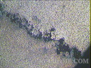

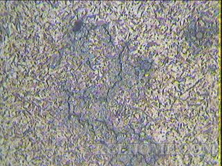

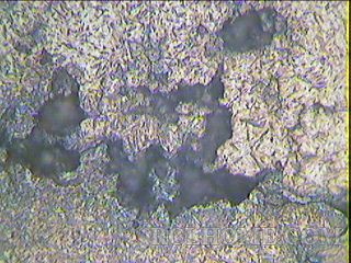

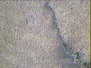

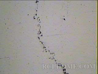

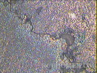

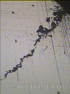

材质为50Mn,中频感应淬火840-880℃,冷却介质为PAG淬火液,烦请各位大神多多唠叨多多指教。
未腐蚀前100X
腐蚀后100X
腐蚀后400X

发表于 2018-1-3 07:54:25 | 显示全部楼层
这个裂纹形态,不像是淬火引起的裂纹。
发表于 2018-1-4 12:36:02 | 显示全部楼层
我的看法恰恰相反,裂纹两侧干干净净没有脱碳痕迹,这个是淬火裂纹。
淬火到发生马氏体转变的时候发生的开裂。

发表于 2018-1-4 13:31:15 | 显示全部楼层
裂纹深度?
签到天数: 7 天
 楼主| 发表于 2018-1-5 07:39:54 | 显示全部楼层
深度有3mm左右

发表于 2018-1-5 13:10:57 | 显示全部楼层
想看一下裂纹尾部的高倍照片

发表于 2018-1-5 15:34:03 | 显示全部楼层
两种可能:
可能是原材料缺陷 --- 轧制缺陷;
也可能是锻造缺陷 ---- 折叠;
照片像素太低,放大后看不清楚裂纹边沿,难以找到更多线索做判断

发表于 2018-1-6 09:44:24 | 显示全部楼层
要想看裂纹产生的原因要找到裂纹源,如果是扩展裂纹的话就没有办法去分析,如果工件原来就是缺陷,经过淬火后引起裂纹扩展,如果分析的时候分析的是扩展区裂纹,那就会判定为淬火裂纹,看图片感觉切割的是扩展裂纹。

发表于 2018-1-8 16:24:23 | 显示全部楼层
似乎是锻造过烧造成的遗留裂纹
发表于 2018-1-8 16:27:44 | 显示全部楼层
那么裂纹处感应淬火硬化层深也是3毫米左右吗?
硬化层深度有4MM
发表于 2018-1-9 15:23:45 | 显示全部楼层
ljiehua 发表于 2018-1-9 14:32
硬化层深度有4MM
从这个现象也基本可以判断是淬火裂纹了。
淬火前是整体塑性较好的调质组织,淬火后表面形成有一定深度的脆性马氏体组织,表面出现裂纹源后,应力导致裂纹在脆性马氏体层里迅速向内扩展,在过渡区半马氏体终止扩展。
很多感应淬火开裂案例都具有这样的裂纹深度特征。

发表于 2018-1-10 15:58:19 | 显示全部楼层
图中红框内是淬火前已存在裂纹,红框外面裂纹有可能(全部或部分段)是淬火过程的扩展裂纹。

发表于 2018-12-17 21:52:05 | 显示全部楼层
受教了。线切割的时候是不是也会造成裂纹

发表于 2018-12-21 14:05:56 | 显示全部楼层
同意淬火裂纹
