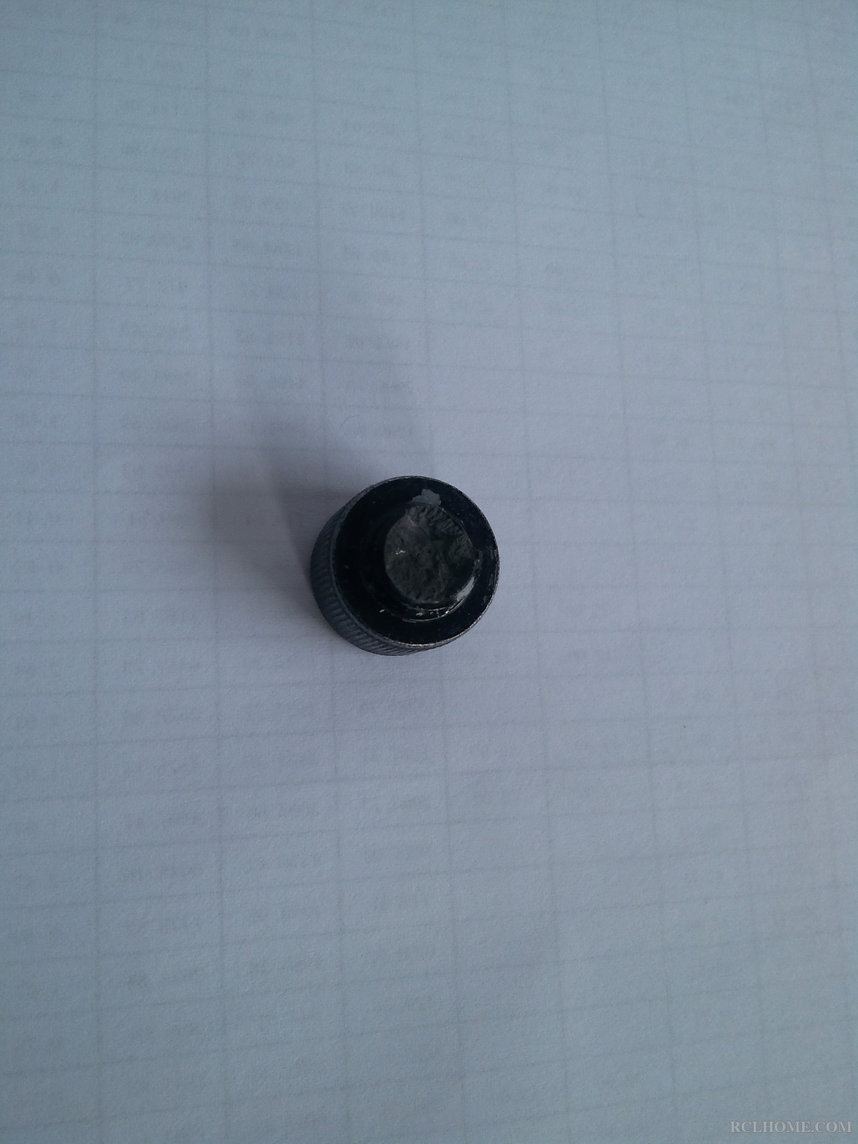

如图:螺栓装配过程加到预紧负荷时发生一次脆性断裂,初步怀疑电镀氢脆。此项检测除发往做SEM分析,是否还有更简易方法?
发表于 2013-4-16 12:44:25 | 显示全部楼层
这是个常见的断裂部位。其原因也有很多种。
看看分析结果。

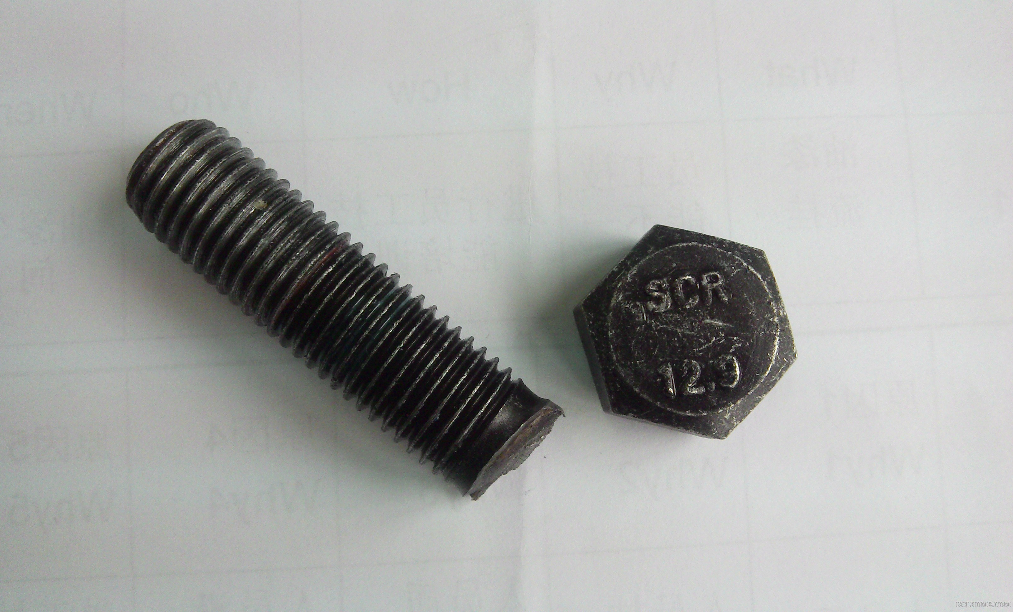

外购的螺栓,螺栓为冷镦加工的,成品发现镦裂的质量事故也经常有。探伤倒没有。

师兄,我公司的螺栓螺钉等在做拉力实验的过程中,有时候头部与光杆交界处断裂,这是最不理想的断裂地方,这样的产品是判不合格,如果是高强度螺栓,氢脆的可能性很大。掉头问题如何解决,在公司好像还是一个谜,没有人真正的解决过这个问题,特别是钛合金紧固件,就是尺寸规格的钛合金螺栓容易掉头,其它规格的很少出现。
发表于 2013-11-17 12:42:22 | 显示全部楼层
会呼吸的痛 发表于 2013-11-17 12:23
师兄,我公司的螺栓螺钉等在做拉力实验的过程中,有时候头部与光杆交界处断裂,这是最不理想的断裂地方,这 ...
我猜这个掉头问题可能说明与该材料的缺口敏感性大有关。

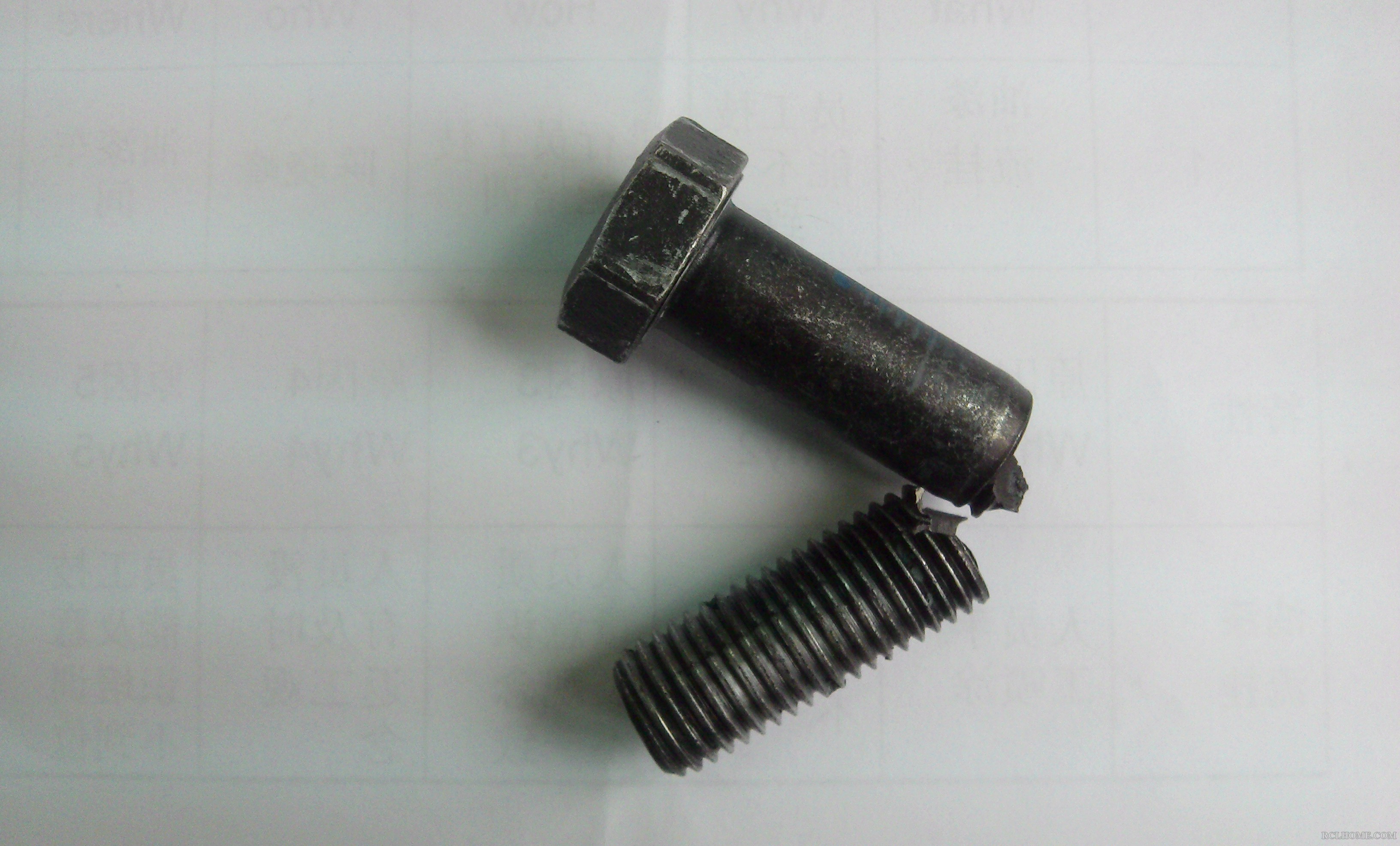

那边的日月光辉?外购螺栓件是我现在公司的质量部处理,没查过真正开裂的原因,每次出现的措施就是外观挑选(有没有漏网的很难说)。近期又出现一批:该位置断裂、头部与光杆交界处断裂(断口一半平齐并有锈蚀)都有。超出我的工作职责了,多事也不好。近期采购的轴承开裂,断口两侧明显脱碳,质量部接受的供应商8D报告尽然分析为淬火开裂,急啊!

螺栓断头会不会是成型的缺陷?
看你急的,不是你的职责,急不来呀。
质量部门也分的,理化检验的人会点专业的失效分析,但有的质量人员属于体系一类,怎么分析是不知道的。

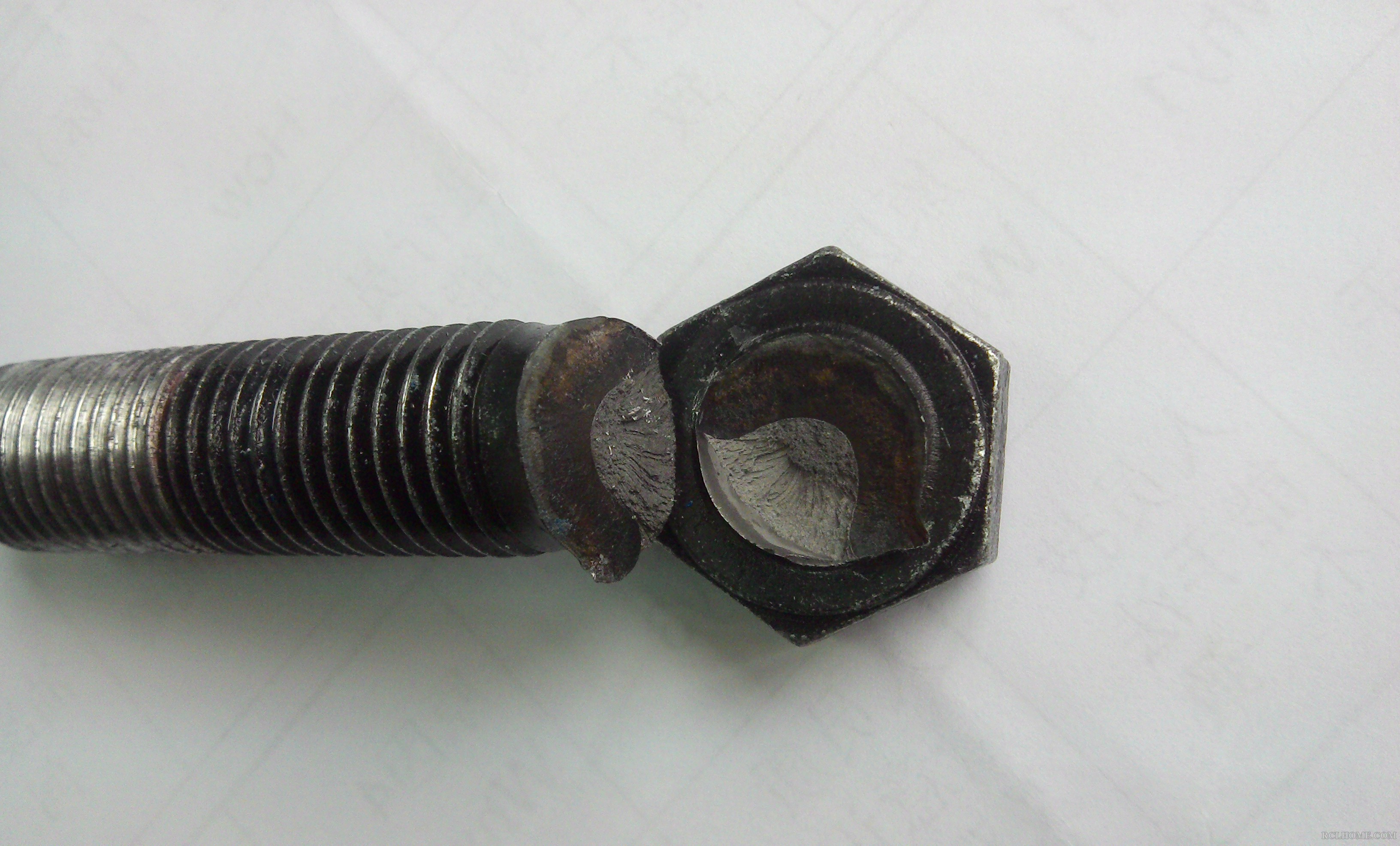

近期的开裂件照片:
发表于 2013-11-18 15:58:11 | 显示全部楼层
sbm197873 发表于 2013-11-18 15:23
近期的开裂件照片:
这个新鲜断口的面积好小啊。明显之前就已经形成了缺口,缺口锈的厉害,如果别的地方没什么锈的话,可以怀疑是进酸了。
