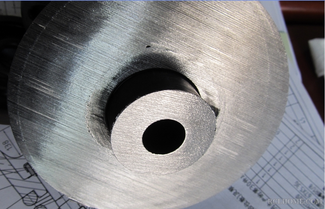

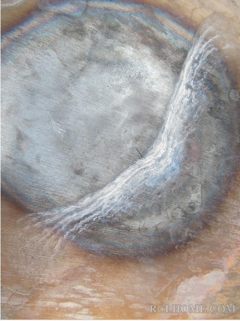

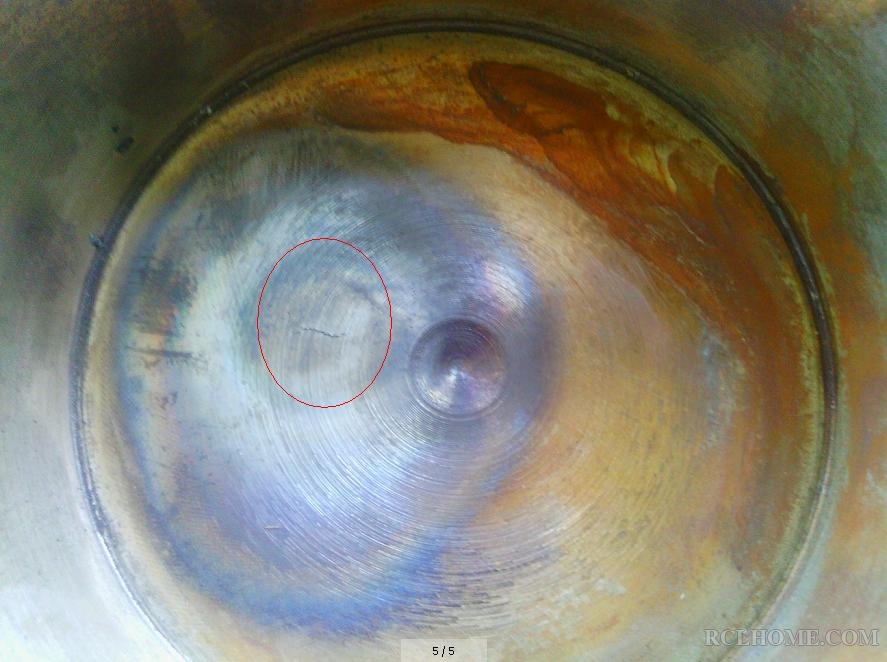

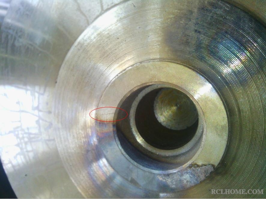

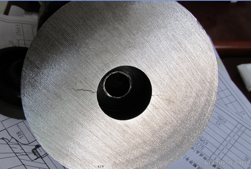

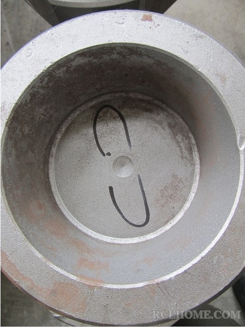

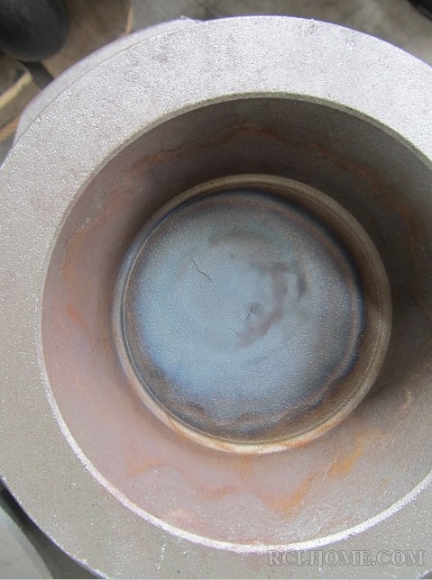

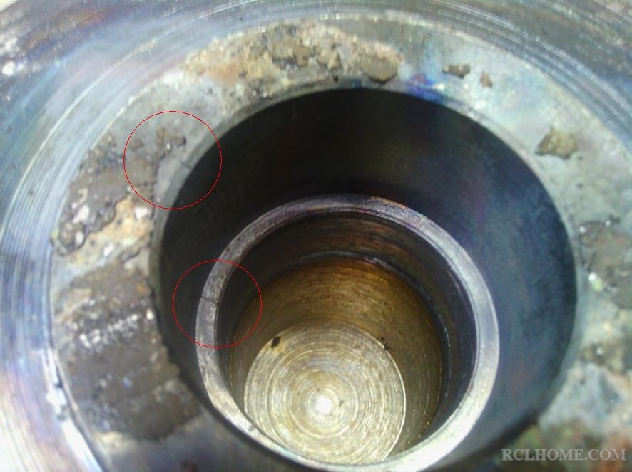

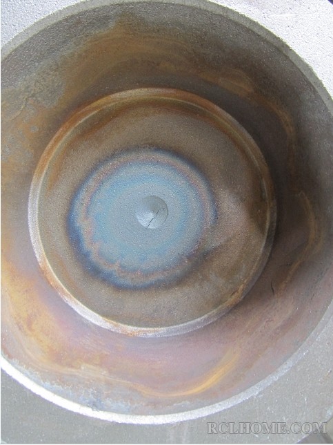

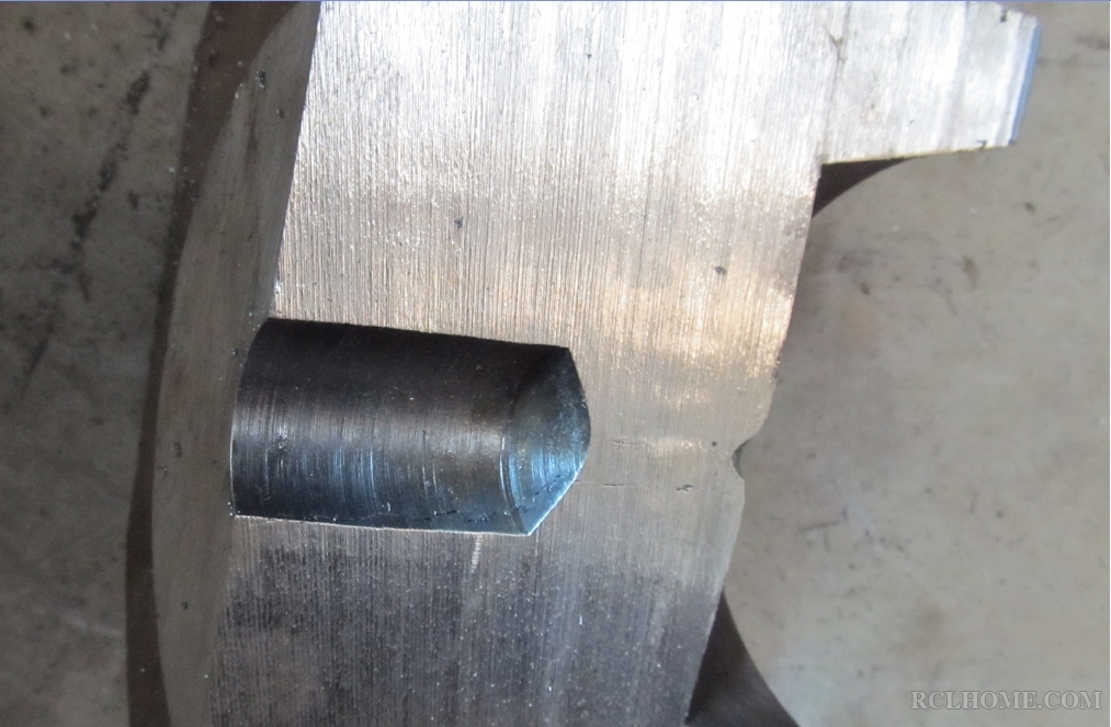

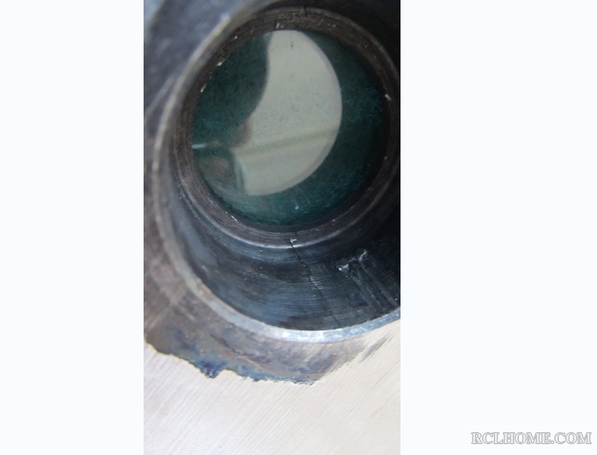

近日朋友公司活塞杆出现批量裂纹,比例接近100%。

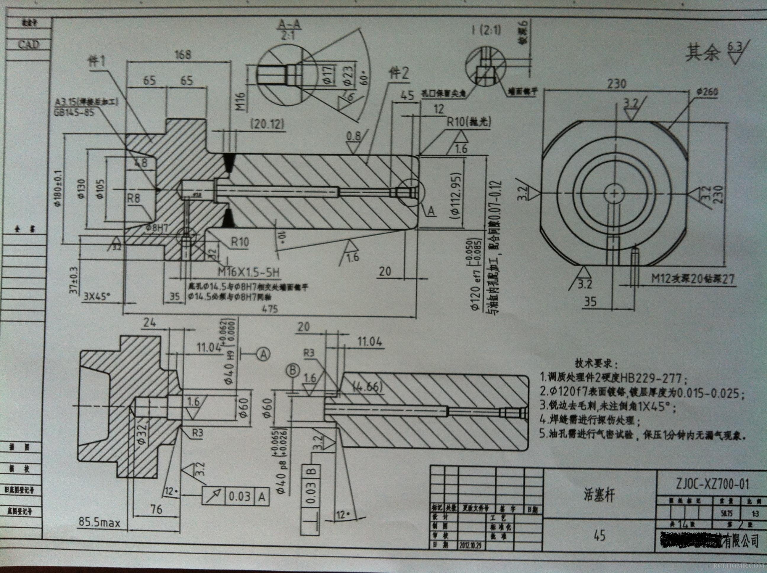

工序简述:车法兰盘1、车杆身2——焊接——调质——精加工
在调质后精加工法兰盘端面过程发现批量内部裂纹!
产品图纸、裂纹照片如下:

发表于 2013-4-16 16:28:55 | 显示全部楼层
刘工,焊接后是否需要去应力退火?
签到天数: 108 天
27
563
4782
高铁汽车农机通用件热处理总师14762762538
4782
 楼主| 发表于 2013-4-16 16:44:37 | 显示全部楼层
我到该公司了解了工艺过程,焊接后没有进行去应力退火。(我曾经要求该公司相关人员制定工艺路线时焊接后进行去应力处理)
发表于 2013-4-16 16:45:57 | 显示全部楼层
shlcy 发表于 2013-4-16 16:44
我到该公司了解了工艺过程,焊接后没有进行去应力退火。(我曾经要求该公司相关人员制定工艺路线时焊接后 ...
是否恒力的产品?
发表于 2013-4-16 16:47:02 | 显示全部楼层
岂不是责任事故!

 楼主| 发表于 2013-4-16 16:51:28 | 显示全部楼层
秦楼明月 发表于 2013-4-16 16:45
是否恒力的产品?
知名工程机械企业配件。
签到天数: 108 天
27
563
4782
4782
 楼主| 发表于 2013-4-16 16:52:27 | 显示全部楼层
搬运工 发表于 2013-4-16 16:47
岂不是责任事故!
扯皮将近10天了
焊接后没有去应力、过盈配合尺寸不当、。。。

发表于 2013-4-16 16:53:08 | 显示全部楼层
签到天数: 108 天
27
563
4782
4782
 楼主| 发表于 2013-4-16 16:55:43 | 显示全部楼层
江南刀客 发表于 2013-4-16 16:53
试制加工阶段?还是批量阶段? 极限配合公差(过盈)0.065mm,应力在焊接与调质时的释放是否需要验证? ...
极限配合公差(过盈)0.065mm外协热处理单位提出过盈量偏大!
已是小批量供货。

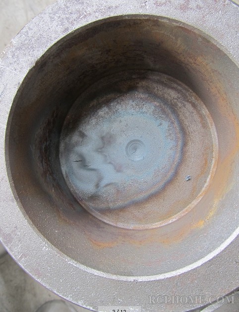

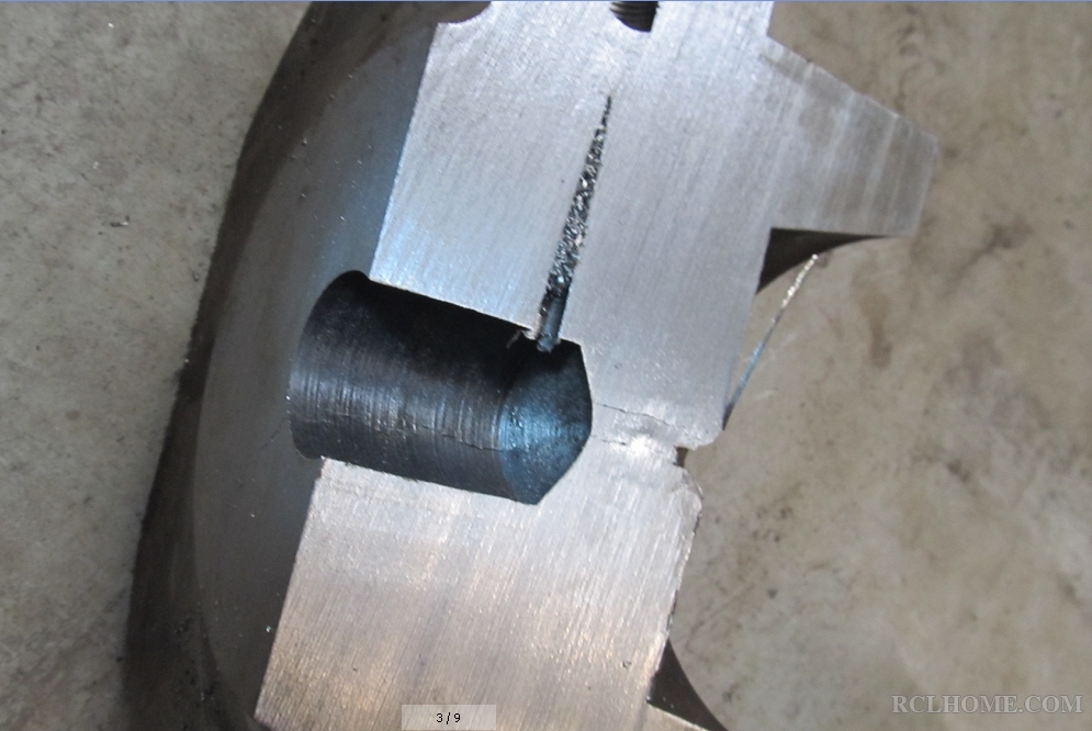

 楼主| 发表于 2013-4-18 11:21:18 | 显示全部楼层

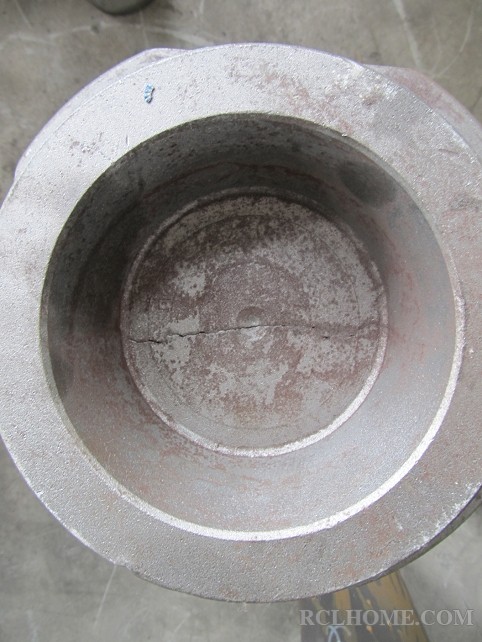

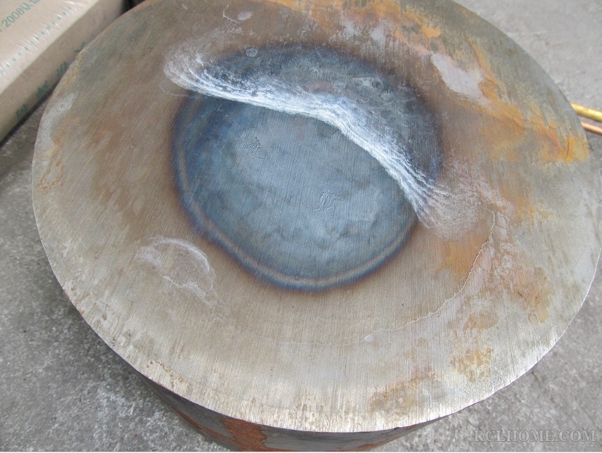

所以使用大跌眼镜,在检查未加工法兰盘圆钢毛坯(已下料待加工)发现了裂纹:
签到天数: 261 天
1431
7235
7235
发表于 2013-4-18 12:05:34 | 显示全部楼层
蓝一块,白一块。是回火色还是其他?
签到天数: 108 天
27
563
4782
4782
 楼主| 发表于 2013-4-18 12:44:41 | 显示全部楼层
sbm197873 发表于 2013-4-18 12:05
蓝一块,白一块。是回火色还是其他?
那是钳工用乙炔火焰(去除油污)烤的!

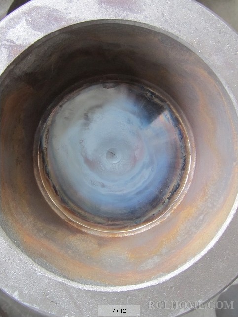

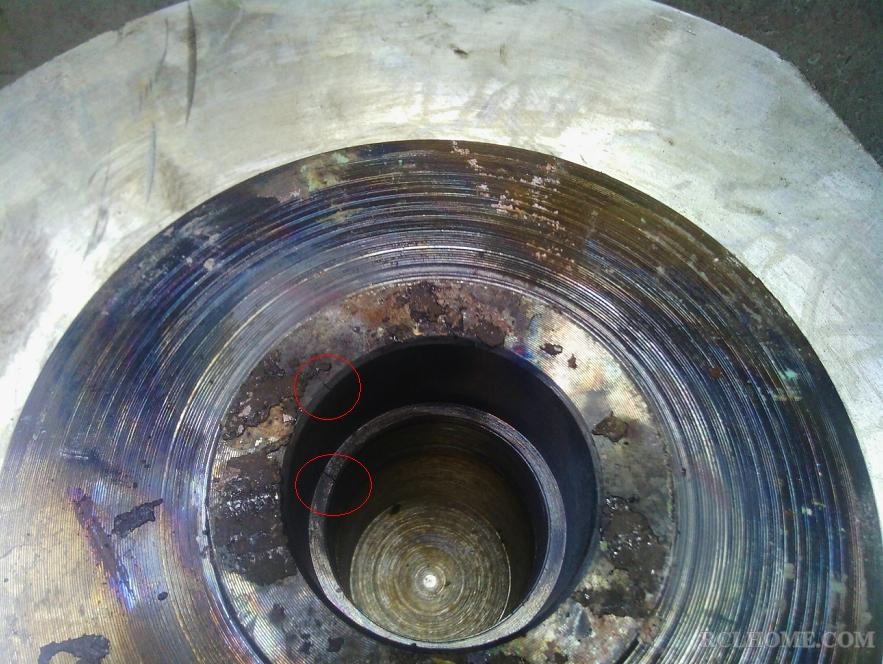

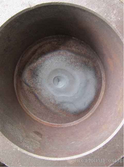

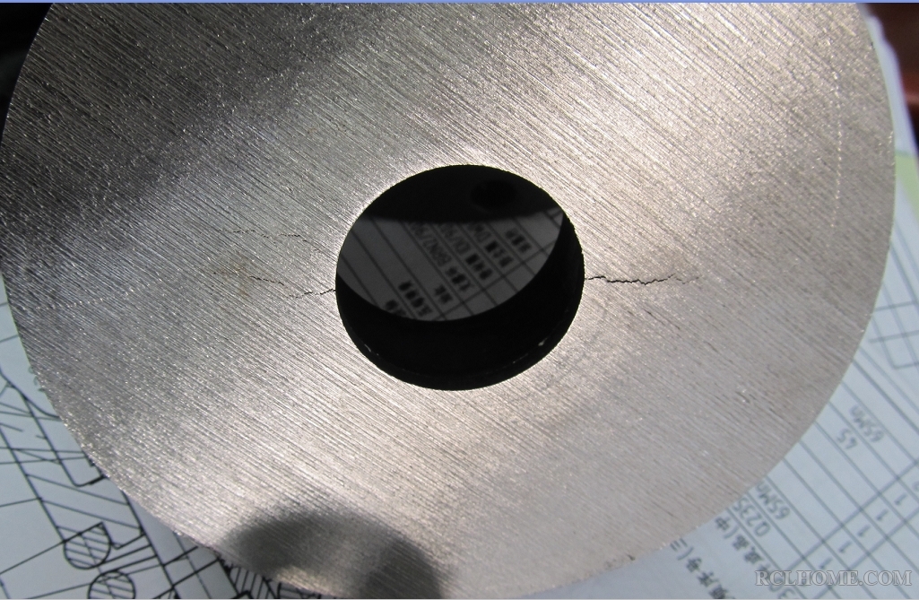

 楼主| 发表于 2013-7-25 16:33:06 | 显示全部楼层
今天上午接到该公司打来的电话,换了一家钢厂的圆钢三个月了,又出现了批量圆钢坯料裂纹!{:soso_e135:}

 楼主| 发表于 2013-7-26 08:00:54 | 显示全部楼层
把图片传上来 圆钢毛坯裂纹1.jpg 圆钢毛坯裂纹2.jpg 圆钢毛坯裂纹3.jpg 圆钢毛坯裂纹4.jpg 圆钢毛坯裂纹5.jpg 圆钢毛坯裂纹6.jpg 圆钢毛坯裂纹7.jpg 圆钢毛坯裂纹8.jpg 圆钢毛坯裂纹9.jpg
