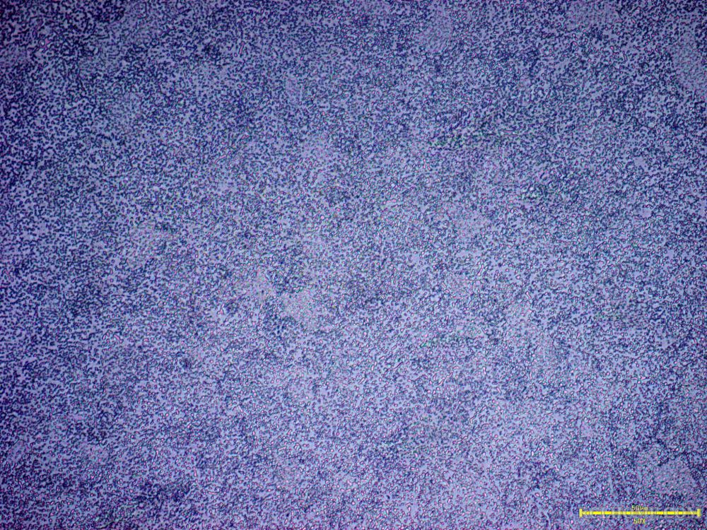

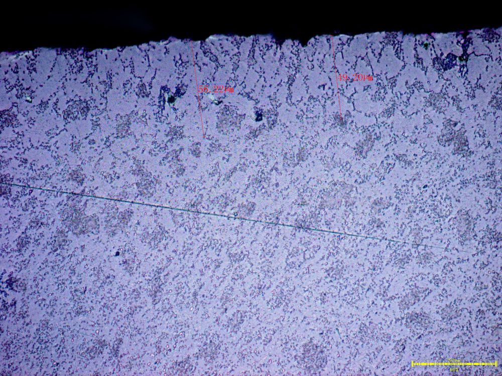

大神们帮忙看看这球化退火组织 是不是有什么问题 是不是这个球化不充分碳化物还没来得及断链完全,还保持了原来的片状特征
发表于 2018-1-29 10:54:51 | 显示全部楼层
球化没做好,估计是奥氏体化温度太低了。

帮我看看这是用什么腐蚀液做的,感觉看不大清楚
发表于 2018-1-29 11:26:39 | 显示全部楼层
这个球化的很好啊,腐蚀是一样的硝酸酒精。

那为什么全灰色的,
发表于 2018-1-29 12:17:27 | 显示全部楼层
腐蚀时间和腐蚀温度

发表于 2018-1-29 12:45:59 | 显示全部楼层
还有可能是显微镜光调的太弱

你好。像这种有些碳化物长长的 是怎么回事啦?这个不懂

发表于 2018-2-6 08:40:55 | 显示全部楼层
没有完全球化的  腐蚀的钱  调一下滤光

发表于 2018-2-7 13:11:04 | 显示全部楼层
球化还是完全的,就是没有分散而已,第一段加热球化温度不对头

发表于 2018-2-9 09:47:12 | 显示全部楼层
一张是彩图,一张是黑白,肯定色差不一样啊!至于为什么碳化物聚集是因为球化不完全,温度和球化时间不对!!
