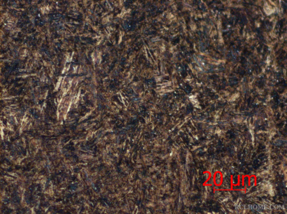

我们用4%硝酸酒精腐蚀不出这个效果,是其他腐蚀剂吗?请大家帮忙看看,谢谢!

成像效果除了和腐蚀液有关外还与显微镜有关

那你们腐蚀出来是什么效果呢?

 楼主| 发表于 2018-1-29 14:43:43 | 显示全部楼层
junjiew 发表于 2018-1-29 13:47
那你们腐蚀出来是什么效果呢?
基本上这样的

发表于 2018-1-29 20:34:13 | 显示全部楼层
我们是这效果 大家都不太一样

 楼主| 发表于 2018-2-2 14:20:54 | 显示全部楼层
是有些模糊,我们显微镜上的照相机又放大了一倍。不过总感觉不清晰。

你用的什么显微镜?有摄像机直接电脑上看到图片的吗?

腐蚀时间长一点试试看

显微镜设置问题,你这个是采用的黑白照,所以出来的照片颜色会有差异。

 楼主| 发表于 2018-3-8 15:26:59 | 显示全部楼层
清淡 发表于 2018-3-6 16:12
显微镜设置问题,你这个是采用的黑白照,所以出来的照片颜色会有差异。 ...
是的,怎么也做不出那个效果,我还以为腐蚀剂不同。

我感觉是设备的问题吧,我们的设备有时候过腐蚀也会出现这种状况
