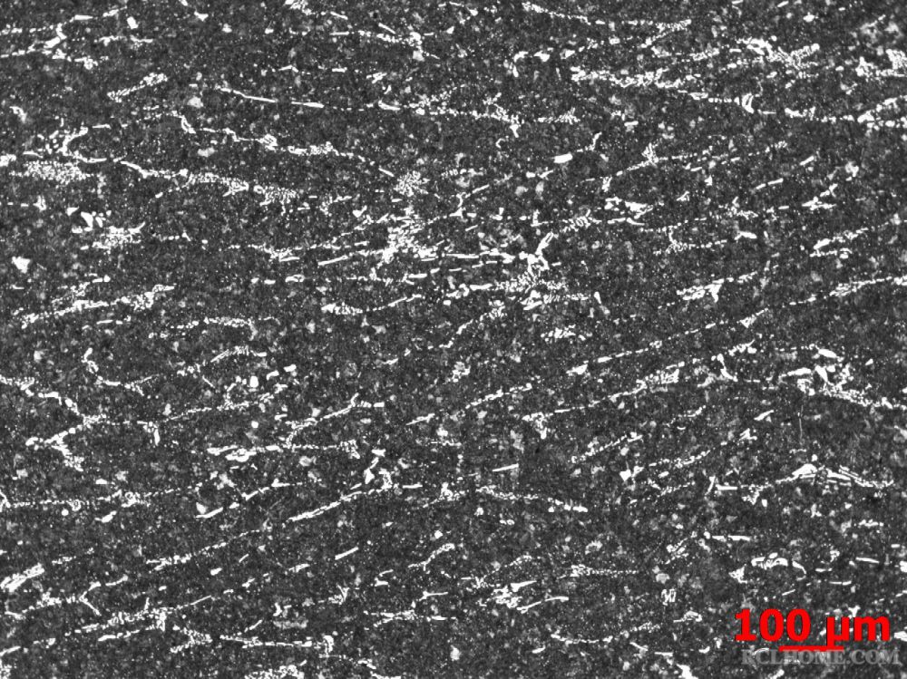

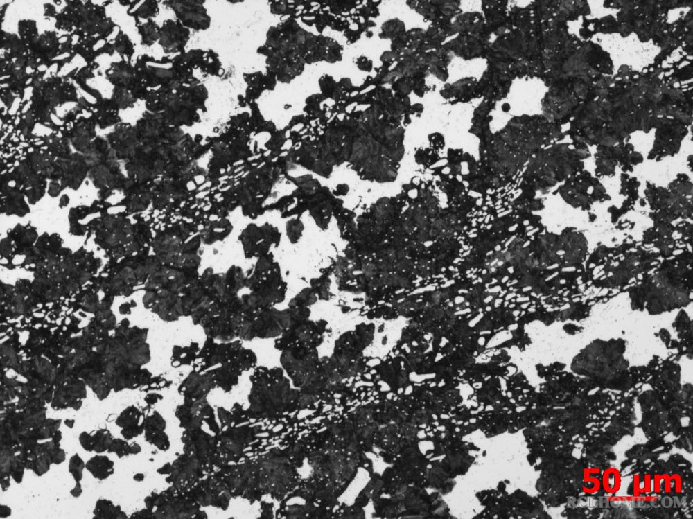

论坛大神们,小弟想问下Cr12MoV里的网碳怎么一直消除不了啊,这是1150保温30min+760回火30min的金相图,网碳还是可明显了,是高温固溶温度不够,时间太短么,还是回火时间太短啊,怎么热处理才能打断这些长的链状啊, 这是经过锻造的料,锻后放500℃的炉子里缓冷的。求大神指点。
发表于 2018-3-5 15:10:47 | 显示全部楼层
这是一次渗碳体,这种粗大的碳化物靠扩散退火是消除不掉的,只有靠锻打打碎,是把网状结构碳化物打碎,几个方向反复打才行,变形量要大一些。

 楼主| 发表于 2018-3-5 15:32:00 | 显示全部楼层
aaron01 发表于 2018-3-5 15:10
这是一次渗碳体,这种粗大的碳化物靠扩散退火是消除不掉的,只有靠锻打打碎,是把网状结构碳化物打碎,几个 ...
靠高温固溶然后再高温回火也不行嘛,
然后我对前面的料又锻了一次,下图是锻后的金相,三镦三拔的 ,单次锻比>2, 可是看起来还是明显的链状啊 ,是我锻造的次数不够么?还是还没进行后期热处理才这样啊D:\Cr12MoV\锻造\二次锻造样\金相
发表于 2018-3-5 16:47:40 | 显示全部楼层
高达威猛哥 发表于 2018-3-5 15:32
靠高温固溶然后再高温回火也不行嘛,
然后我对前面的料又锻了一次,下图是锻后的金相,三镦三拔的 ,单 ...
温度条件是第一,还要有时间条件,你想把如此粗大的碳化物溶解,需要很长时间的保温。
一般都是依靠足够大的锻造比多向反复锻来改善网状,而不是消除。
