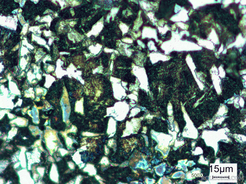

发表于 2018-3-10 16:42:04 | 显示全部楼层 |阅读模式
成分:C0.24%Si:  0.55%,Mn1.40%P:  0.035%,S: 0.032%.
热处理方式:850℃后空冷
终轧温度850℃后空冷
终轧温度850℃后空冷
发表于 2018-3-11 14:14:54 | 显示全部楼层
样腐蚀不太好,水迹很明显。照片不是很清晰。从组织看,大部分是铁素体+珠光体。但是从铁素体和珠光体的比列看,不太像含碳量0.24的钢,有种可能就是冷却太快了造成的。

 楼主| 发表于 2018-3-11 17:12:02 | 显示全部楼层
清淡 发表于 2018-3-11 14:14
样腐蚀不太好,水迹很明显。照片不是很清晰。从组织看,大部分是铁素体+珠光体。但是从铁素体和珠光体的比 ...
谢谢。从图片看,含碳量大概是多少,是多了还是少了?
发表于 2018-3-12 08:25:51 | 显示全部楼层
含碳量应该是多了。45号差不多

 楼主| 发表于 2018-3-12 11:23:39 | 显示全部楼层
sheyingyong 发表于 2018-3-12 08:25
含碳量应该是多了。45号差不多
谢谢,有可能是成分不均匀
发表于 2018-4-21 16:14:25 | 显示全部楼层
不错。铁素体+珠光体,45#左右
