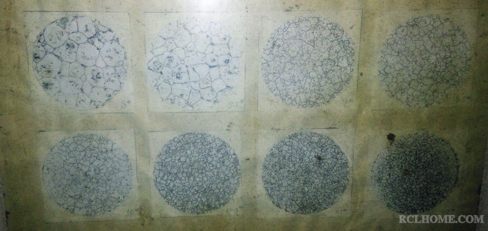

请问下这是什么体,用显微镜看试样的时候怎么分辨的,我看试样的时候,如果师傅看的等级是10#,我看的话9.5#  10#   10.5#都差不多,请教下有什么窍门分辨是哪一级别吗。谢谢
W6Mo5Cr4V2晶粒级别
W6Mo5Cr4V2晶粒级别

你打算用图谱对比法吗?图谱对比法是直接从目镜里看到的和图谱对比,这个有一定的偏差,0.5级偏差很正常。如果你想精确的评级,那就是采用截点法了,这个需要电脑有评级软件,最好采用人工截点法。

这不是什么体,这就是晶粒,奥氏体晶粒度评级

应该是对比出来的吧,刚学,做钻头的,从淬火出来拿一根用水淋冷到砂纸上磨下再到抛光,在用显微镜看,跟的师傅俩分钟左右就搞定了

大师傅请问下。从图谱上看感觉那一块一块的越来越小,但从显微镜上看到的我分不出是那一级别的。请问下是从那里分辨出那一级的。里面那空心的圈,实心的圈,线条粗细什么的

简单的方法是参照晶粒度评级图,对照着看。你的实物照片晶粒度和标准图谱做比较,看看是哪一级别。这是最简单的方法。

用对比的话就只能多看看这样练吗?但是教我的师傅做记录的时候:比如10#这一级别的会记录10#  10#大   10#小   10#好   10#差。没什么方法直接用显微镜看出来是那级别的吗,看一眼显微镜然后看一眼标准图谱感觉都差不多

这个怎么会差不多?不同的晶粒尺寸之间,按照图谱找到相近的进行评级。

如果标准是10#的话,显微镜里看到的跟9。5#  10#  10.5#这三个差不多。大师傅问下在晶粒尺寸是指一块的周长吗?能具体指点下吗?用对比法弄不用看晶粒里面的孪晶吗

对比法用的倍数是100倍,100倍下看不到栾晶

我也不知道在吗分,求解

叙述中没有提到腐蚀。是不需要腐蚀吗?
