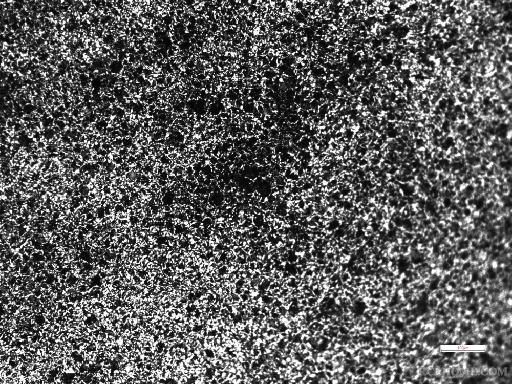

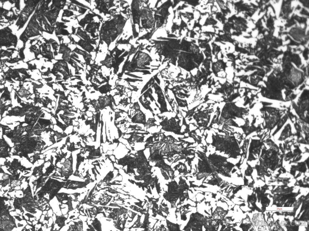

这是螺纹钢HRB400E的样,请问是什么组织,这组织对屈服强度有什么影响?!

组织组成:多边形铁素体+珠光体+少量粒状贝氏体(针状铁素体+碳化物)+无碳化物贝氏体(铁素体魏氏组织);增加屈服。
发表于 2018-3-14 14:13:29 | 显示全部楼层
魏氏组织,这个组织对产品机械性能影响大,是有害组织。

大拿看看!到底是魏氏组织还是粒状贝氏体,这两样的工艺差别有点大啊!

第一张图片的屈服强度不合格,第二张图片屈服强度有点高!为什么啊?
