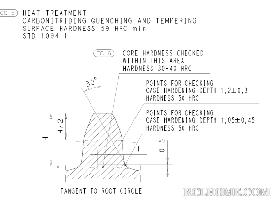

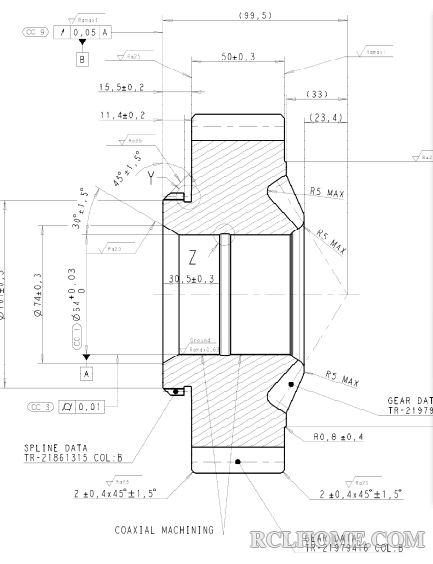

各位同仁大家好:
       我司有一产品,热处理要求心部硬度30-40HRC,实测28-30.2HRC,超下差。按照质量控制来说此产品不能放行。
可个人观点虽超差,但对齿轮的使用寿命在短期内影响不是很大,可以对产品放行。现在想咨询一下大家,齿轮渗碳
淬火后心部硬度在多少范围内不会提前发生失效?之前一位长者讲心部硬度在280HV-480HV之间,齿轮在短期内不会
发生失效。针对此产品检测结果,大家什么意见?产品结构如图:材料为20CrMnTiH3

发表于 2018-3-19 21:42:35 | 显示全部楼层
齿轮渗碳淬火后心部硬度在多少范围内不会提前发生失效?这个问题不好回答,心部硬度是否满足零件的使用要求、由零件的使用环境决定。
在ISO 6336.5(GB/T 3480.5) 标准中对ML级\MQ级和ME级的芯部硬度有这样的要求. 芯部硬度2.png 图纸上的技术要求应该是美标的,有效硬化层深按513HV1界定.
