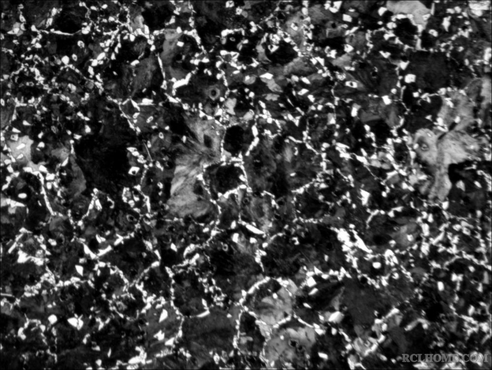

各位晚上好:
      今天接到一毛坯来料检测,正火组织以及化学成分检测报告如图,大家讨论下问题出在哪里?

发表于 2018-3-27 07:46:42 | 显示全部楼层
图片是400倍的吗?看金相图感觉碳含量有点偏高啊

 楼主| 发表于 2018-3-27 08:32:20 | 显示全部楼层
图片是100X的,从金相组织看含碳量的确像中碳钢。正火硬度230HB,可打光谱化学成分符合20CrMnTiH的化学成分要求,所以很纠结。。

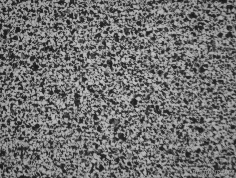

发表于 2018-3-27 10:00:38 | 显示全部楼层
我20CrMnTi正火喷雾冷却硬度才180HB,这个怎么做到230HB的??零件很小么?还是材料搞混了

 楼主| 发表于 2018-3-27 10:17:14 | 显示全部楼层
清淡 发表于 2018-3-27 09:44
光谱是你们自己打的还是别人出的?
我们自己打的,打了好几次,也用标准块儿校了好几次,都符合20crmntih化学成分要求,可就是金相组织异常。。。。

 楼主| 发表于 2018-3-27 10:18:20 | 显示全部楼层
零件比较大,齿轮粗车后外径尺寸大约130mm,厚度约10mm

发表于 2018-3-27 11:39:55 | 显示全部楼层
这个状态是热轧态,对吗?

 楼主| 发表于 2018-3-27 11:41:24 | 显示全部楼层
michealyong 发表于 2018-3-27 11:39
这个状态是热轧态,对吗?
从组织形态上看应该是热轧状态,可来料报检的是粗车+正火

 楼主| 发表于 2018-3-27 11:53:06 | 显示全部楼层
该来料状态不可能是正火。所以我心有疑惑。。

 楼主| 发表于 2018-3-27 11:53:47 | 显示全部楼层
现在先不管他是不是正火状态,你看这组织含碳量怎么样??

发表于 2018-3-27 11:55:58 | 显示全部楼层
嗯,是这么回事,要是是热轧态这样组织是会出现,正火的话不应该

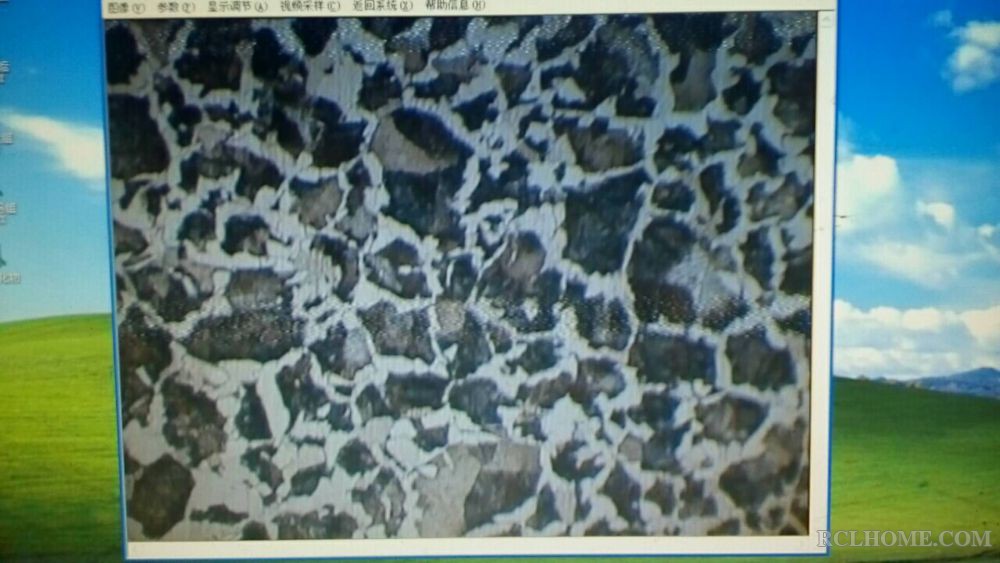

发表于 2018-3-28 11:40:50 | 显示全部楼层
横向的试样还是纵向的试样,如果是热轧态怎么一点变形都看不到呢,我觉得还是正火的。

发表于 2018-3-28 16:27:51 | 显示全部楼层
20CrMnTi正火组织,100X的,你那个看着珠光体像是中碳钢的,具体还真不知道怎么来的

发表于 2018-3-28 16:37:42 | 显示全部楼层
这个是我们试验的38MnVS6材料锻造后空冷的金相组织,和你这个有点儿像

 楼主| 发表于 2018-3-28 19:06:10 | 显示全部楼层
nmglczjg 发表于 2018-3-28 16:27
20CrMnTi正火组织,100X的,你那个看着珠光体像是中碳钢的,具体还真不知道怎么来的 ...
是啊,从金相组织看的确不像是低碳钢,可打光谱没问题。
