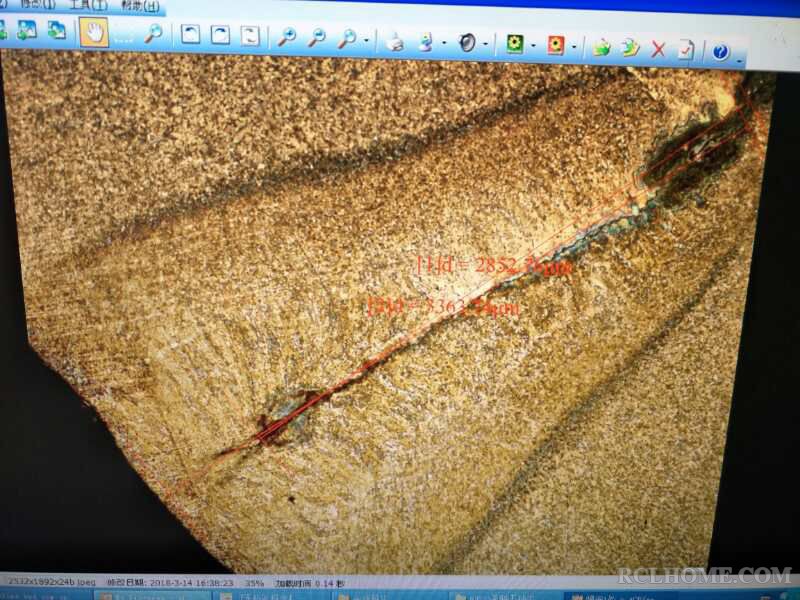

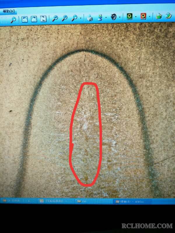

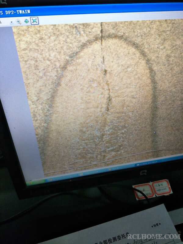

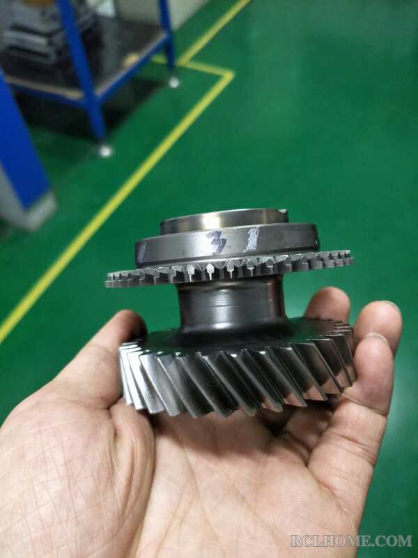

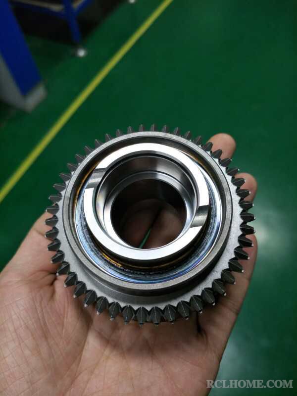

        最近发生一起齿轮焊接开裂事故,裂纹形态,齿轮结合齿实物,齿轮外径,结合齿内径尺寸如图:
大家讨论一下在激光焊接,电子束焊焊接过程中会导致焊接区域开裂的所有可能发生的潜在原因?

我来分析下导致焊接裂纹原因:1、材料碳含量成分超上差,碳当量高,焊接性能偏差,容易产生裂纹;12、焊接接触面未完全清洗干净,有油污或者未完全干燥,容易产生气孔和裂纹;3、齿轮接触面有锈迹也是导致裂纹产生的原因;4、焊后入手探伤速度偏快,未冷入手易产生裂纹;5、焊接工艺不正常。。

看第一张图片象是金属凝固时收缩时在中间形成拉应力造成了开裂。

裂纹位置  ,是产生在收弧位置吗?

应该是冷裂纹,焊接电流过大造成的
