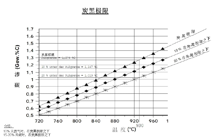

炉子确实有积碳,炉子会不定期的空载烧碳。最后这批产品试出来的方法就是降渗碳的温度、碳势,加长渗碳的时间,当时只降低淬火的温度还是控制不住变形,最终把网带炉各个区的温度都降低了。
