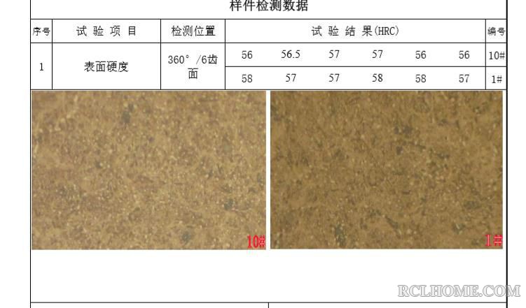

采用820保温淬火出来的组织是这样的
问题:该金相照片内的黑色组织是不是屈氏体组织,是的话  采用维氏硬度会有多少,本人检测465HV0.05   基体组织硬度会有多少
屈氏体  那么属于那种屈氏体,块状还是网状   怎么区分

屈氏体有块状与针状区分,图片看应该是针状,冷却不足造成的,楼主回火温度应该在250度左右吧
